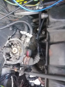

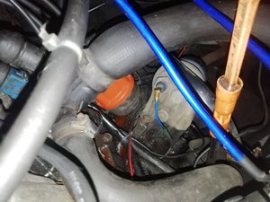

    Пойдёшь глядеть - сделай фото.
    Трамблёра и тройника на головке блока, где датчики стоят.

    Фото тройника попозже выложу

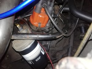

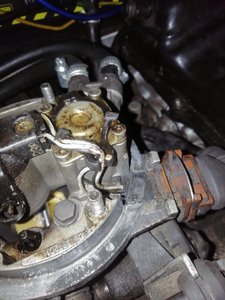

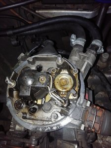

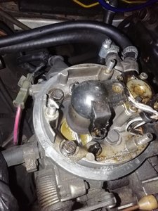

    Хм. Какая-то крышка на трамблёре странная. И провод центральный не пойми от чего... И вообще, сам трамблёр стоит непонятно как.
    Ну да ладно, ездило же оно как-то...
    Миледи, у Вас мономотроник.

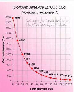

    Если с искрой всё окажется нормально - проверяйте синий датчик в тройнике.

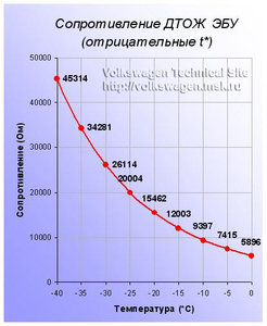

    Вот Вам графики -

    Скажите пожалуйста, синий датчик в тройнике должен находиться ближе к двс или во втором отверстии?
    Отсоединяла коннекторы с обоих датчиков по очереди и без них пробовала заводить - без результатно.

    Чёрный пластик с крышки содран.

    Разницы особой нет.
    Но по фень-шую, синий датчит стоит первым от двигателя.
    Миледи, а оно так и должно быть.
    При обрыве/снятии фишки с синего датчика ЭБУ принимает температуру двигателя за 90 градусов.
    Теперь сами подумайте, заведётся ли при этом холоднючий движок.
    Мультиметр китайский копейки стОит.
    И измерение сопротивлений - не такое уж сложное дело.
    Вам, в принципе, нужно сейчас проверить, соответствует ли сопротивление датчика температуре на улице.
    Если с этим у Вас такие проблемы - ну, тогда это лечится только путём замены датчика.

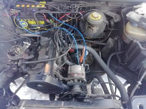

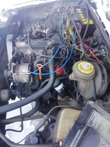

    И да, миледи, у Вас на рулевой рейке пыльник размочален вусмерть.
    Ай-ай... Рейку не жаль? Она дорого стОит.
    Проверьте искру. И гляньте заодно, не перетёрт ли о патрубок вентиляции центральный провод, что идёт с бобины на трамблёр.
    На фото видно, что он там елозит по патрубку. Он может пробивать в том месте на массу - оттого и искры не будет.

    Меня смутило положение центрального провода - он загнут на 90 градусов.
    Потом понял, что это наконечник провода такой. Воткнули, что под рукой было - недаром же, длина у него раза в три больше стандартной. ))
