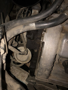

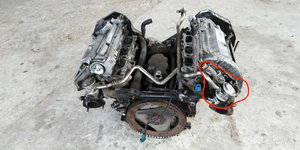

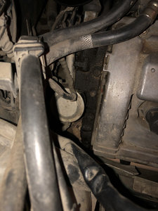

    Проблема в следующем:
    на скорости гонит масло "оттуда", но я не знаю что это, может кто подскажет что там находится или даст номер схемы, где поискать

    Указал две детали ,какая именно из них ?)) Из под клапана СВВ масло течь не может ..

    Если то клапан СВВ и из под него не может, тогда вот та фигня, которая под ним)

  4. Карп
    Карп Старожил
    28 сен 2007
    9.710
    Пассат Б3
    Это фигня)) -натяжитель цепи распредвалов ,и течет металлическиая прокладка под ним , в комплект входит и уплотнитель технологической проточки под распред.вал , кроме этого понадобится прокладка клапанной крышки и стяжка натяжителя (длинный болт ,шпилька )
