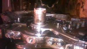

    Здравствуйте!
    Срезало зубья звездочки привода маслонасоса на коленвалу...
    цепь порвана...
    Причину ищу...
    на стоке 059 105 209 D посадка "внатяг"
    в продаже есть только 059 105 209 F
    в чем разница? можно ли взаимозаменимы ли девайсы?

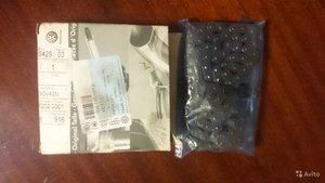

    4.135
    Есть новая цепь, оригинал, 500 руб.

    Была у меня такая ерунда, причиной явилось то что сильно растянутая цепь, выдавило шток гидронатяжителя, расклинило сам натяжитель. не увидел пока не снял переднюю панель коленвала менял всё сразу

  12. Тоха1982
    Тоха1982 Новичок
    11 фев 2013
    75
    A6 avant2.5tdi BDH
    спилил болгаркой и запресовал на горячую
  13. Тоха1982
    Тоха1982 Новичок
    11 фев 2013
    75
    A6 avant2.5tdi BDH
    Да слишком сильно растянулась и шток натяжителя выдавило
  14. Тоха1982
    Тоха1982 Новичок
    11 фев 2013
    75
    A6 avant2.5tdi BDH
    фото когда разобрал
