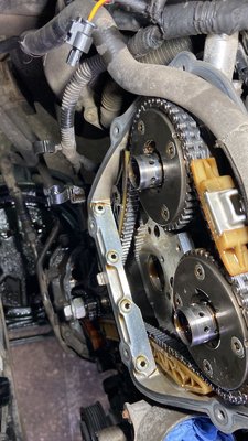

    Всем привет, ребят столкнулся с проблемой которая не влияет на езду и прочее ( ошибок никаких нету), но я знаю и уверен что так не должно быть на полностью исправном моторе.
    Audi q5 2013 год gen3, пробег 95 тыс км все вроде обычно.
    Но при запуске на холодную либо же когда машина постояла 10-20 минут.
    На 1-2 секунды, возникают звуки "дизиления", " как будто цепь растянута и натягивается" , "треск". Но больше всего похоже на то как будто цепь не натянута сначала при запуске, а затем 1-2 секунды и работает ровно и тихо.
    Что мы поменяли для того чтобы исправить проблему:
    1) Цепь и все что с этим связано
    2) Клапан маслянный в теплообменнике( так как такое ощущение что масло не держит в голове)
    3) Клапан магнитный распредвалов
    4)Клапан который вкручивается в распредвалы (все по 2 штуки конечно)
    5) Кронштейн опорный распредвалов

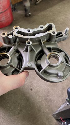

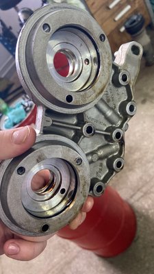

    Звук никуда не пропадает а преследует, причем иногда замечать стал что он стал 2-3 секунды, тенденция увеличения, но не всегда) Но когда сняли кронштейн распредвала, там была выработка не сильная но она была, сразу же заменили на новый модифицированный, фото приложил ниже, давление масла в норме.
    Я не знаю куда рыть, осталось заменить только распредвал с фазовращалкой, может кто сталкивался с этим? Подскажите буду благодарен максимально.
