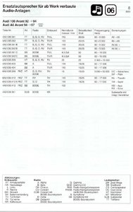

    Первый файл - Это из каталога Votex. Это из того что будет получше но не ухудшит внешнего вида.
    Я так понимаю тебе 8A0 051 399 (ВЧ динамик) или 8A0 051 412 (НЧ динамик).

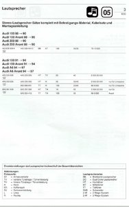

    Второй файл - это аналоги для заводских динамиков. А тут уж надо исходить из той аудиосистемы что у тебя была установлена. Только при поиске скажем на экзисте надо добавлять к партномеру код оббивки салона. Т.е. к примеру 8a003539901c
