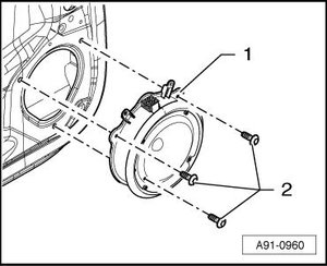

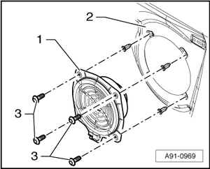

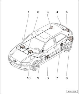

    2 Raveк
    Привет. Я стал меломаном, когда купил б/ушный центр midi-центр Technics с отдельным родным усилком и US 4-линейной акустикой (не помню фирму) высотой 120 см в количестве 4 штуки. Т.е. звук получился кватро на кватро - меня радовали своем звучанием 16 динамиков. :up: Когда я смотрел фильмы или слушал музыку об этом знал весь подъезд. Все дребезжащие предметы приходилось убирать и складывать на мягкий диван... жаль пришлось продать.
    Так вот разницу в звуке понимаю.
    качество музыки в своей машине каждый выбирает сам: в зависимости от финансов и желания.
    ELSA 3.1 говорит: это для A3 2005 года
    The radio systems in the new A3 correspond to those already used in the A4 and A6.
    The following loudspeakers are used:
    -- Active loudspeakers (rear loudspeakers via amplifier in bass box)
    -- BOSE sound
    Pre-fitted components for radio installation comprise:
    4 passive loudspeakers or 6 passive loudspeakers and rear window aerials.
    Communication with other systems takes place via the CAN bus and gateway.
    Fault-finding is performed via “Guided Fault Finding”, using the vehicle diagnosis, testing and information system -VAS 5051-.
    но есть разница для 3 и 5 дверной А3
    ты про какую говоришь?
    в 3-дверке задние колонки овальные, в 5 -- круглые. Я всунул картинки для 5-дверки. Если я ничего не перепутал :rolleyes:

    Вау! Спасибо огромное! Именно такую информацию я и искал. :rock:
    Брать буду 5 дверный хетч. Так что все как раз по теме. А не подскажешь где брал информацию? Может так еще что полезное есть?
    Судя по картинкам динамики 13 см на протавках. Чтож - буду делать себе проставки. :love:
