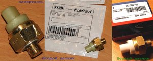

    В связи с тем что было очень много тем касающихся этого датчика (ДТОЖ), решил выделить отдельной темой. К примеру, некоторые из них:
    http://audi-club.ru/forum/showthread.php?t=96313&page=2&pp=20
    http://audi-club.ru/forum/showthread.php?t=82598
    Так вот, оказывается у Hans Pries (Topran) есть два аналога оригинального датчика VAG 049919501E(B):
    первый с номером - 107350755 (130 руб.),
    второй с номером - 107350435 (210 руб.).
    Т.к. у меня уже был первый и он бесщадно врал, а оригинал слишком дорогой, решил заказать второй ради интереса.
    В итоге выяснилось, что второй датчик всё-таки отличается от первого:
    - другая упаковка,
    - сделан в Люксембурге,
    - на самом датчике выбиты цифры (6-24V, 120С 130Сmax, 10-05),
    - на одной из сторон сильная затертость,
    - на упаковке написано "ELTH distributed by HANS PRIES topran", из которой следует что производителем является "ELTH", а HANS PRIES лишь распространитель.
    Первый же датчик скорее всего сделан в азиатских странах, т.к. он выглядит некачественно и без надписей (у него даже контакты проваливались, когда я пытался подсоединить клеммы).
    Вот ещё информация к размышлению:
    Скорее всего на месте затертости был выбит VAG'овский номер 049 919 501B, т.к. при ближайшем рассмотрении едва заметны очертания последних цифр "501B". Следовательно Hans Pries (вернее ELTH) 107350435 - и есть оригинальный датчик VAG 049919501B!
    Фото прилагается.

    Недавно коротнул родной термодатчик (049919501В), заказал в EXISTe новый 107350435 (как на фотке выше- второй датчик). Пришёл датчик 049919501Е. Раньше рабочая температура по прибору была 97гр. , с новым датчиком 107гр. Почему такая разница в 10гр? Как исправить?

    Согласен! ELTH - это производитель оригинала. Так думаю поскольку заказывал на свою ДТОЖ (синий) оригинал, на том что пришел помимо оригинального номера и колечек было клеймо ELTH.

    Ну да, датчик оригинал VAG, но разница в показаниях в 10гр. ЧЁ ДЕЛАТЬ ТО?

    без колец один номер не показатель оригинала... с недавних пор все кому не лень лепят оригинальный номер и на упаковку и на запчасть... но сие не говорит о том что вы держите оригинал запиленный в руках.......

    У меня такое предположение: возможно, что датчики, не прошедшие контрольную проверку по допускам VAG'а, продают по более низким ценам (не выбрасывать же их), но с затертой символикой. И здесь уже кому как повезет с разбросом показаний (может всего пару градусов, а может и десять). Это лишь предположение. Мой датчик показывает вроде бы как надо. Хотя может и врет на 2-4 градуса, но в меньшую сторону - вместо рабочей показывает 86-88 градусов, а вентилятор включается при 92-94 по показаниям приборки, когда должен при 97 и выше.

    Так у меня номер 049919501Е чётко виден...не затёрт.
