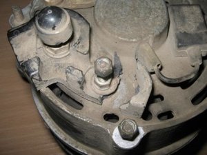

    Снятый гена.
    Ремкомплект: набор щеток, задний подшипник, чашка, передний подшипник, регулятор напряжения Ruville, снятый с гены с нормальными щетками и регулятор Bosh с изношенными щетками снятый два года назад.

    Засвистели подшипники, снял гену. Снимая, сломал изолирующую колодку. На разборках отдельно не продают. Что можно сколхозить?

    Приклей обратно. Проводок на возбуждение можно сильно не затягивать.

    тоже ломал по неаккуратности изолятор, склеил его силиконом (то что было под рукой) и пока держиться
