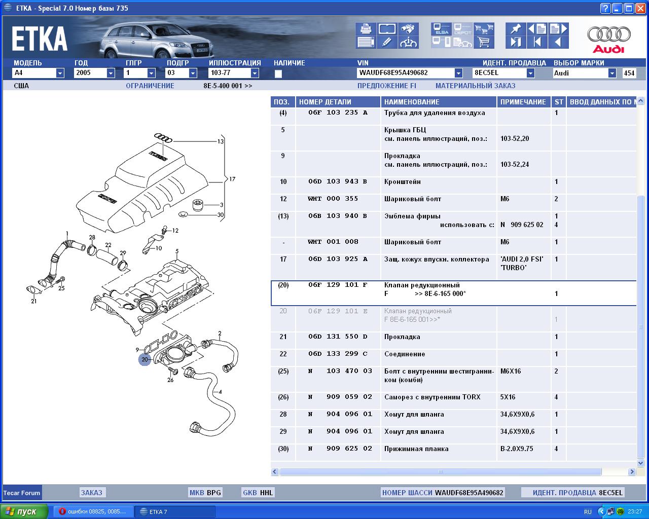

    Скорее всего придется менять 06F 129 101 L
  7. zemin
    zemin Живу я здесь
    5 янв 2009
    1.345
    Audi A6 4G
    я тоже так думаю, заказал на экзисте,
    только у меня с буквой L т.к. мотор BPG
  8. zemin
    zemin Живу я здесь
    5 янв 2009
    1.345
    Audi A6 4G
    извиняюсь перепутал не L а Е

    L тебе и нужен .Е идет на BYK
  10. zemin
    zemin Живу я здесь
    5 янв 2009
    1.345
    Audi A6 4G
    вы увереня экзист показывает
    <TABLE style="BORDER-BOTTOM: black 1px solid; BORDER-LEFT: black 1px solid; WIDTH: 100%; BORDER-COLLAPSE: collapse; BORDER-TOP: black 1px solid; BORDER-RIGHT: black 1px solid" id=ctl00_cphMasterPage_tblParts border=1 rules=rows cellSpacing=0><TBODY><TR style="BACKGROUND-COLOR: #d3d3d3" id=trId19 vAlign=top><TD id=trCheckId19 height=50 align=middle>(20)</TD><TD align=middle>[​IMG]</TD><TD>Клапан редукционный

    Не на то ориентируешься :
    А еще лучше дай ВИН .

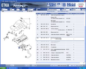

    Мне Этка этот выдала
    http://www.audi-club.ru/forum/attachment.php?attachmentid=152934&stc=1&d=1254252853
    А это точно из-за него, может быть из-за вентиляции бака? У меня просто когда на заправке машину заправляю пистолет постоянно отстреливает - это из-за фиговой вентиляции???

    Ставьте ... L даже если и не идет по ЕТКЕ , зачем ставить клапан с конструкционным дефектом?
