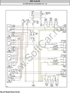

    схема подогрева от а6 с5

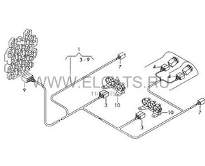

    предполагалось купить 4 выключателя\регулятора и жгут проводки
    Нам потребуется блок климата с крутилками для обогрева( я взял с разборки за 2 тр)
    Ответные части разъемов(мамы/папы , тоже взял с разборки.Есть и в екзисте).В седеньях они уже есть)если их отрезали,придеться восстановить)
    в итоге скрутил жгут проводки сам по схеме,там все просто или подбираем по цвету оставшихся проводов илипо схеме и номерам на разъемах.Если будет возможность на разборке вытянуть всю проводку- не ленитесь, вытаскивайте из общего жгута.

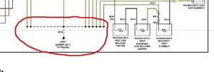

    1 масса , на схеме внизу посередине

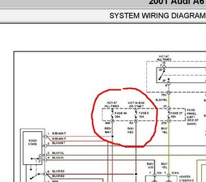

    2 плюс (красно-белый) постоянный HOT AT ALL TIMES, через пред. 30 А
    3 И плюс при включении зажигания HOT IN RUN OR START, пред 10 А

    По схеме почти все понятно кроме самого первого верхнего блока,что это?С него напруга идет на блок предохранителей далее на кнопки и грелки...

    Во-первых, понадобится новый блок управления климата, поскольку крутилки в его фейс врезаны. Сами крутилки - это и есть "блочки управления" подогревом...
    Во-вторых, тот жгут проводки, который на картинке, идет всего лишь до куста разьемов (connection point) на передней стойке. Все остальные провода, включая линии от предохранителей до крутилок, от крутилок до connection point, линии подсветки, да собственно и сами разьемы крутилок - часть большой и жирной проводки, лежащей под торпедой. Т.е. всего этого не будет, немцы проводку не унифицируют.
    Или к каждой крутилке придется тянуть по семь проводов, соединяя их напрямую с нужными точками, или менять всю проводку под торпедой. В принципе, в подключении в ручную нет ничего сложного, но придется повозится.

    2 На схеме самый верхний блок micro central electric panel - что это?

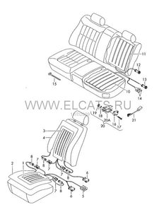

    подскажите pls по штекерам под сиденьем какой штекер за что отвечает?
    может кожа быть без подогрева?

    кожа может быть и без подогрева, зеленый разъем - подогрев,
    остальные сегодня посмотрю...
