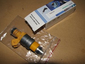

  20. Alexey 64
    Alexey 64 Старожил
    24 июн 2009
    7.320
    А6 С4,АDR,МКПП,96г
    #20 Alexey 64, 7 фев 2011
    Вот, прикупил, будем попробовать... Вроде маде ин Итали...
      362,4 КБ
