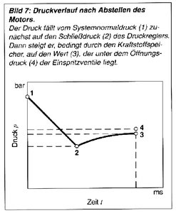

    У меня вроде пока бошевский насос год без проблем открутил, просто интересно скока он жреть.
    Я тут успел картинку про давление в магистрали найти в бошевском учебнике, ту вроде про изменене давления при отключении мотора.
    Если надо то выложу у себя её целиком 7мб. Ток там на немецком.
    Benzineinspritzsystem KE+Jetronic
    Ausgabble 96-97
      77,5 КБ
      101
  13. Misha190E
    Misha190E Живу я здесь
    6 ноя 2005
    2.554
    E240 00г.
    Ответ: NG. Волшебные совпадения (ТО и бензин)
    эта картинка про остаточное в системе, а я мерил давление в обратке, оно там почти 0 было, но при выключении потора подскакиыало до 0.4 или 0.5... я этого не понял... само по себе 0.5 это не критично, просто откуда оно там я не просек... щас думаю дурак, нуна было пробку бака открыть, мож это из-за давления в баке :)
