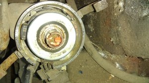

    Выставил метку верхнюю с плоскостью, проверил бегунок, пошатал не множко, а он прокрутился, шпинька бегунка стерлпсь, видимо прошлый раз плохо вставил
    На маховике не единой риски не увидел
    Что делать дальше?

    Хотя бы известно, что ВМТ совпадает с меткой? Пробку от вина втыкал в дырку свечную?

    Судя по фото из 101#, бегунку хана.
    На втором фото нам тоже ничего не видно. Может, взять тряпочку, смочить чем- нибудь, протереть, метки мелом натереть?
    Понимаешь, ну не бывает так- маховик есть, а меток нет.
    Ищи их на маховике, а потом сравнивай с положением на РВ.

    Ненене, я крутил верхнюю шестерню за гайку, ключом. Внутренюю метку совместил, с наружи есть тоже метка, но не ОТ, а такая же точка.
    Бегунок сорвало на половину, вставио вроде держится, провод первой свечи воткнул прямо перед бегунком, Не на него, а перед.
    Далее подъехал товаришь, покрутили, схватывает чуть чуть.
    Потом газ в пол и зажигание, и...завнлась, набирала обороты, но не орала, полагаю около 2 тысяч.я в этот момент на улице был, а товарищ ахерел что завелась и обороты не увидел, говорит педаль отпустил, она и заглохла, больше завнсти не получалось. Вроде бы вот вот схватит, но нет

    Риску на маховике так и не увидел когда совместил внутренюю точку на верхней большой шестерни с плоскостью гбц.

    Для уверенности: медленно крутишь мотор за гайку и торцом большой плоской отвертки скребешь по торцу маховика, элегантно подсвечивая фонариком. Метки с нолём не может не быть. См фото выше. Ну и проверить ВМТ сразу же. ))
    Потом метка распредвала, точку на место, потом бегунок на первый цилиндр.
    Но если завелась, то найти ноль на маховике и убедиться, что остальное не сильно разбежалось.
    Останется только карб.

    Кстати,я у себя в первый раз тоже ноль не нашел, потом как-то глядя на бегунок, крутил понемногу, и когда бегунок подходил к 1-му ц., начал отверткой шлифовать, почти сразу и увидел.

    Там должен быть и нолик и риска. Риска перед ноликом на расстоянии 2,5 зуба.
    Вот тебе фото -
    Когда метка РВ в положении ВМТ 1 цилиндра (как у тебя на фото) - нолик должен стоять по срезу окна.
    Затем проворачиваешь КВ чуть назад, ставишь риску (6 градусов до ВМТ) по срезу окна - и в этом положении поворотом корпуса трамблера выставляешь бегунок так -
    И да, судя по первому фото (из последней серии), у тебя штекер ДХ отломан.
    Хреново это. Оно может сдохнуть в любой момент, если уже не сдохло.
    Там три провода - и если порвется хотя бы один, искры не будет.
