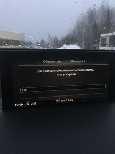

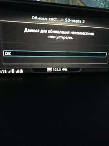

  20. Patroly62
    Patroly62 Участник форума
    22 июн 2017
    371
    Челябинская обл.
    Q7 4M
    Куда ж внимательней))
    Я приложил фото изображения, которое появляется после выбора носителя (п4 сообщения 211 по ссылке). Ваша база даёт тот же результат, что и база после подготовки через MyAudi, значит дело не в ней и в носителе. Подозреваю, что то в машине не так.
