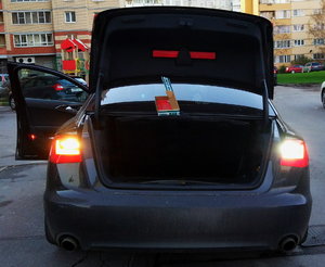

    4 дек 2016
    407
    Дания
    Audi A6C7 3.0TDI WAUZZZ4G4BN026290

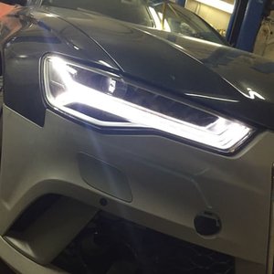

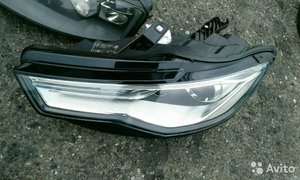

    Ребята не дают мне покоя матричные фары а точнее не могу смотреть на соседа по утрам а у него стоят именно они)))))) подскажите что мне нужно купить и доустановить что бы все как то работало! Какие блоки и т.д ! Нашол пару объявлений где написано комплексная фара я так понимаю значит с блоками? Они стоят в фарах?
    Снизу фото моих и которые хотелось бы поставить!
    Audi A6C7 4G 2015г 2,0TDI Ultra 150 л.с WAUZZZ4G0GN023734

  12. ioann
    ioann Живу я здесь
    24 ноя 2009
    4.704
    Не влияет. Ну не будет на перекрёстках свет включаться боковой и всё. Можно и без миба прекрасно установить матричные фары.
    А вот блок бортовой сети возможно придётся и поменять.

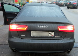

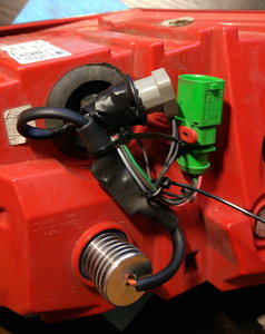

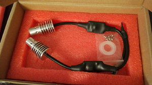

    Установил диодные лампы в фонари заднего хода. Брал у партнера клуба - http://www.audi-club.ru/index.php?t...u-zadnego-xoda-a6-c6-c7-ar-solar-lamp.474408/
    Светом очень доволен, никаких ошибок не вылезает.
    Установка, в принципе, занимает 5-10 минут с любованием, но то ли я поторопился, то ли холодно было и пластик стал хрупким, то ли это уже до меня произошло - но потрескались у меня местами уши крепления фонарей, пришлось чинить. Из-за этого провозился часов на 6 больше :)))
    https://www.drive2.ru/l/488280745463251188/
