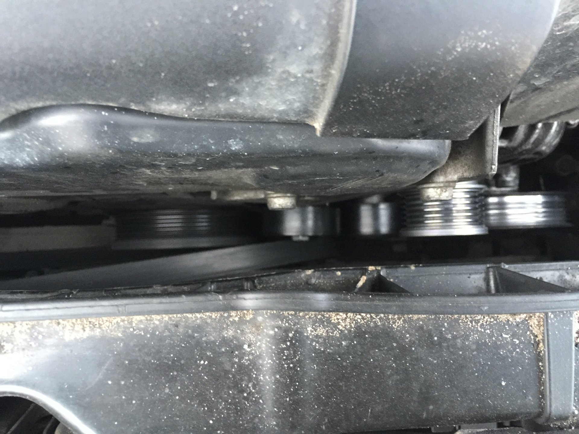

    Сколько ремень прошел?
  2. lousx1
    lousx1 Участник форума
    7 май 2016
    483
    A4/B8 2.0tdi 08г.
    12000 contitech не в нем дело, как и ранее в другой теме писал про натяжитель то его видно на фотке то что он криво стоит.
