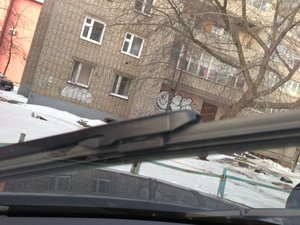

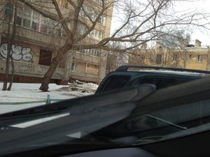

    Зима прошла....все вздохнули с облегчением....
    Но уже пора готовится к следующей!!! :umnik:
    На форуме почитал в разделе новостей:
    http://www.audi-club.ru/forum/showthread.php?t=335679
    Возникла мысль, а если этот "паяльник" подключить к обогреву форсунок??? Будет автоматика: работает подогрев форсунок - работает подогрев щёток...вопрос только в нагрузке на проводку...
    Какие мысли???
  18. БЕГИмот
    БЕГИмот Живу я в AUDI Q7 4М
    26 дек 2011
    7.816
    Красноярский край
    Q7 4М + 4L BUG,07+Q5 CNCD,13
    Покурил немного. На обогрев форсунок стеклоомывателя предохранитель 5А - маловато будет...
