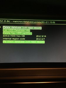

    Добрый день, мне удалось избавится от ошибки и приступить к установке карт, но когда я ставлю карту (3 раза ставил по 3 часа, устал ставить) мне говорит ОК, но после перезагрузки - нет карты, через зеленое меню видит базу, а ММI не видит навигацию...как быть, что делать, карты перекачивал раза три, и оно их ставит, просто не видит потом их совсем

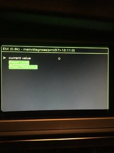

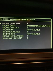

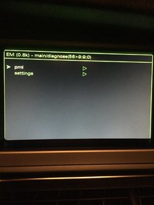

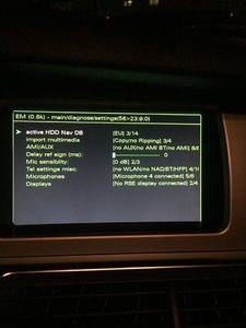

    Предоставьте скриншоты зеленки
    1. /nav/databaseupdate
    2. /nav/diagvalues
    3. /diagnose (все начиная с первой заканчивая подкаталогами).
    4. и есть ли ошибки по 5F

    Приветствую,
    ниже приведены скриншоты зеленки, а по ошибкам в 5Fпока не добрался, хотел вначале поставить карті и потом чистить, до того как обновлялся с 0022 ошибок через ваг не было

    Ситуация не стандартная и с учетом манипуляций с HDD и возможно еще каких....
    Пару моментом для понимания:
    Софт подняли до K0257_6_D1 ? Когда обновляли использовали тот HDD который стоит у Вас сейчас?
    Ключ 6.22.4 закачали в блок https://cloud.mail.ru/public/N8oP/qKcNpyPZN ?
    Через обновления в пункте Коды активации ключ b есть с надписью лига?
    Под рукой у меня только 3G+ нет 3Ghi ,( В папке diagnose - нет ли иных упоминаний о Navi кроме Active HDD Nav DB ?
    В 3G+ Можно включить и отключить навигацию через кодировку (или зеленное меню)
    Вот пример шнурком:
    180100060004D3ED11002355EF632003E40100020100000000 - с навигацией
    180100060004D3ED11002355EF632003E60100020100000000 - без навигации
    Блок 5F
    Coding
    Byte 16 снять галку с Bit 1
    Посмотреть в 3Ghi есть подобное... Но перед этим проверить софт и ключ. Если софт не подняли или поднимали на другом HDD то обновитесь...
