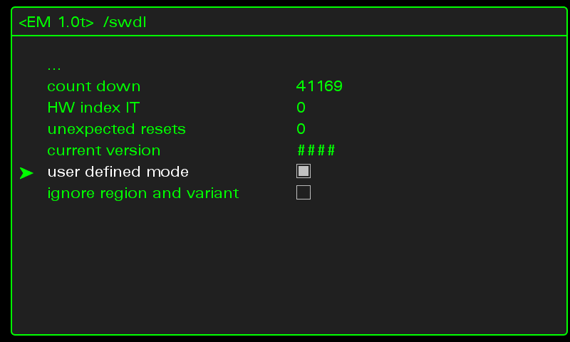

    Добрый вечер!
    Помогите обновить карты!
    https://cloud.mail.ru/public/5Dmt/sTU9EZp51
    При выборе СТАНДАРТ
    https://cloud.mail.ru/public/L4bH/EUFYxWJEH
    Внутри все пункты N и помнять не могу
    https://cloud.mail.ru/public/FnuJ/K8YdmQwuw
    Хотя версии различимы
    https://cloud.mail.ru/public/MCvs/bpkedFm6W
    Выбрать определенные пользователем не могу, не активна кнопка
    P.S. ПРи обновление прошивки выбрать "определенное пользователем" тоже было не активно
  12. zerbino
    zerbino Новичок
    7 янв 2016
    35
    Touareg NF
  13. Toroff
    Toroff Новичок
    2 июл 2009
    10
    Спасибо! Сейчас попробую.

  16. Toroff
    Toroff Новичок
    2 июл 2009
    10
    Обновил карты, но не могу активировать с помощью келдо(
    на заведенной машине вставляю sd но не перезагружается(
    на sd карте создался файл install.log
    01/01/1970 00:10:53 - Activation failed, was the ignition switch on?
    01/01/1970 00:03:21 - Activation failed, was the ignition switch on?
    01/01/1970 00:09:38 - Activation failed, was the ignition switch on?
    кто сталкивался?
  17. zerbino
    zerbino Новичок
    7 янв 2016
    35
    Touareg NF
    Проверьте, что включен WiFi. И в зеленке и в меню.
  18. Toroff
    Toroff Новичок
    2 июл 2009
    10
    Спасибо. Щас проверю.
  19. Toroff
    Toroff Новичок
    2 июл 2009
    10
    В зеленке включил, в меню не нашел(
    После включения в зеленке неизменилось ничего
  20. Toroff
    Toroff Новичок
    2 июл 2009
    10
    Хотя в зеленке, wlan runing опять не активна
    Включаю, она сразу выключается
