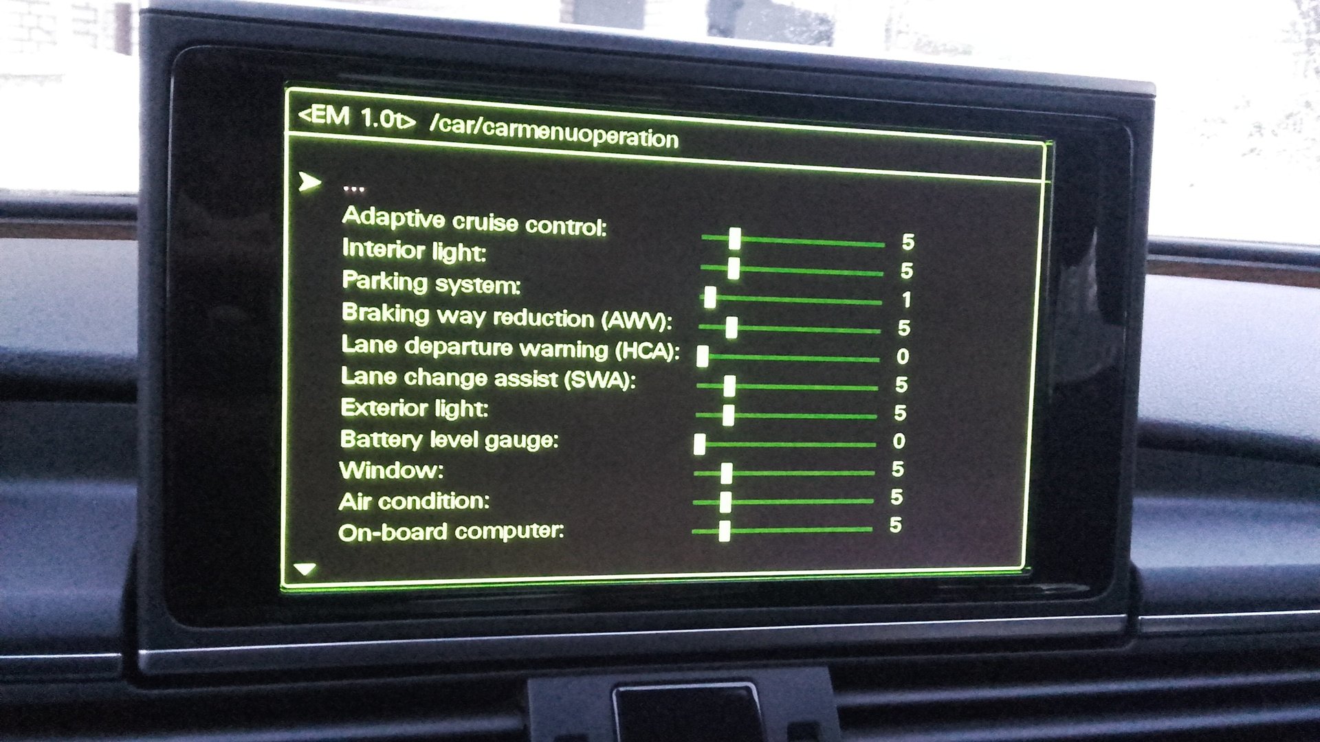

    20170130_074434.jpg Подскажите какое значение доложно стоять в зелёнке "parking system" Сомневаюсь правельно у меня стоит?

    Эта тема по обновлению карт.
    Пс. значение напрямую зависит от комплектации. Парк только сзади, парк по кругу или парк по кругу+камера значения разные.

    В этой теме спросил потому что лесбес по зелёнке описан здесь
    парк по кругу+камера какое значение доложно стоять. спасибо.
