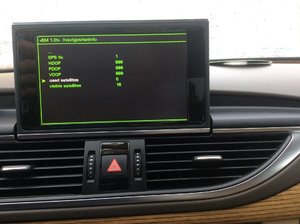

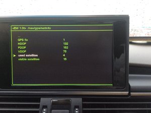

    А спутников сколько видит?
  10. gumulis
    gumulis Участник форума
    29 янв 2009
    162
    3.0 tdi, 3.8 pdk
    а где это посмотреть то? если честно я не в курсе.
  11. dim250568
    dim250568 Живу я здесь
    14 апр 2006
    3.197
    А6C6 2.4 дв.BDW
    В зеленке кажется Nav

    Если я правильно понимаю, то спутник не используется? И как же к нему прицепиться?

  19. ioann
    ioann Живу я здесь
    24 ноя 2009
    4.759
    Мало. Не менее пяти нужно для геолокация.
  20. gumulis
    29 янв 2009
    162
    3.0 tdi, 3.8 pdk
    Уже 7 есть, фото делать не стал. Если я правильно понимаю, чтобы заработал маршрут просто надо покататься?
