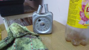

    ошибка по климату есть?
  17. Малахов
    Малахов Участник форума

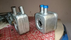

  19. ABBAS A6
    ABBAS A6 Живу я здесь
    10 дек 2010
    1.627
    А6/C5 2.4AGA Q 97г
    Охладитель стоит перед масленным фильтром, алюминиевый квадрат с двумя сосками, ща фоту гляну.
  20. ABBAS A6
    10 дек 2010
    1.627
    А6/C5 2.4AGA Q 97г
    DSC_0581.jpg два вида есть. У меня поменьше который.
