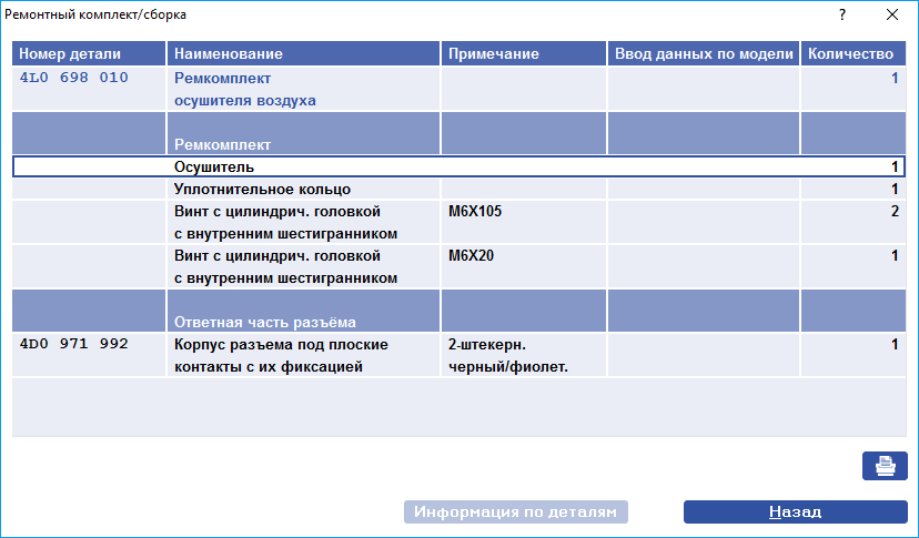

    а откуда инфа об отсутствии кольца в наборе 4L0698010 ???

    Не знаю...Спецы так сказали,это кольцо для поршня в принципе не убиваемая,но все же для своего спокойствия,почему бы не поменять...

    да, про разные разные кольца значит говорили, в комплекте 100698010A от Тоуарега есть еще и поршневое кольцо.

    Пружины в ремкоплекте (внутри собранного осушителя)

    То не поршневое кольцо, а именно уплотнительная резинка на корпус мотора.

    да, более детально надо указывать , а то везде пишут резинка, резинка... в комлпекте Ауди 4L0698010 только уплотнительное кольцо на корпус, а в комплекте 100698010A Тоурега получается в придачу еще и поршневое кольцо. интересно, чем обусловлено? при том, что комплект Ауди еще и дороже, а деталей в наборе меньше всяких.

    Да, на турик в комплекте есть всё, что надо.
