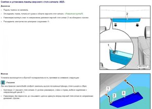

    Товарищи! Подскажите как снять центральный (дополнительный) стоп сигнал (а4 в8 2008 г.в., седан)? Также буду благодарен за номер данной детали (с учетом того, что потолок черного цвета)! Спасибо!
  4. Sergeilion
    Sergeilion Старожил
    16 янв 2013
    5.483
    A4/B8 2.0TQ 10г.
    Вот так как-то...

  7. a.murad
    a.murad Новичок
    1 мар 2014
    44
    А4/В8 1.8Т 08г.
    Благодарю! А кто-нибудь уже снимал его, реально это сделать не повредив обшивку потолка и клипсы?
  8. Udgin0069
    Udgin0069 Живу я здесь
    23 янв 2012
    3.747
    A4 B8 2.0T
    Мне когда тонировали снимали, все просто и быстро
    Отправлено с моего HTC One dual sim через Tapatalk

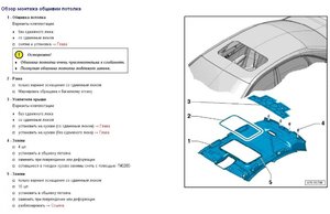

    Наверняка можно, но не забываем также ручки снять (с потолка).
    Клипсы можно несколько раз использовать они металические, но от большого усилия гнутся.

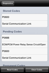

    2. Думали думали, решили менять масло, поменяли масло (так как это было в планах). Пытались завести позже, не получается, стартер крутит, но нет зажигания. Достаю свой OBDII, и тут ошибки (смотрим фото).
    3. Вытаскивали катушки зажигания, осматривали их, вставили в одну (чужую свечу), искры нет вообще при попытке завестись, и вдруг я обнаружил, что в одной из фишек катушки, не много порван резиновый кожух и оттуда видны оголенные провода, которые скорее всего замыкали... Давай отодвигать друг от друга провода, изолировали изолентой. Пытаемся завестись, не как!

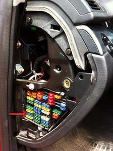

    Вопросы: по поводу ошибки, открывали панель под рулем и сбоку где предохранители, проверили вольтметром все предохранители, все работает, но ошибка говорит ("Реле управлением двигателя, замыкание на +"), посмотрели на несколько реле под рулем, ничего подозрительного, но проверить работают они или нет - не знаем как. Когда машина заглохла, в салоне паленым или жаренным не пахло. Вытащили, поменяли местами, все равно не заводится. Почему авто работая, заглохла, перестала заводиться? Куда копать, что делать, помогите пожалуйста парни. На авто уже неделю не езжу.

    Вот пипец! Проблему решили! Перегорел 29-ый предохранитель! 5 рублей - вся проблема.... Выходит что: из-за оголенных проводов на одной катушке зажигания, произошло замыкание и предохранитель перегорел (во время работы двигателя). Сейчас провода изолировали.. предохранитель поменяли. Все работает. Все гуд! Ура. Купил на прозапас еще один предохранитель! Мало ли что.
  16. Павел 55rus
    Павел 55rus Завсегдатай
    26 мар 2013
    973
    А4/B6 1.8TQ 02гAMB
    правильно говорят! первым делом смотреть предохранители:)

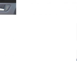

    Подскажите номерок детальки, на водительской двери кнопка открывания/запирания всех дверей.
    Как на картинке.
  19. АНДР-S-LINE
    АНДР-S-LINE Старожил
    18 дек 2012
    7.862
    Ямало-Ненецкий АО
    Q-3 FL Revo®
    8K1 962 107 AV10
