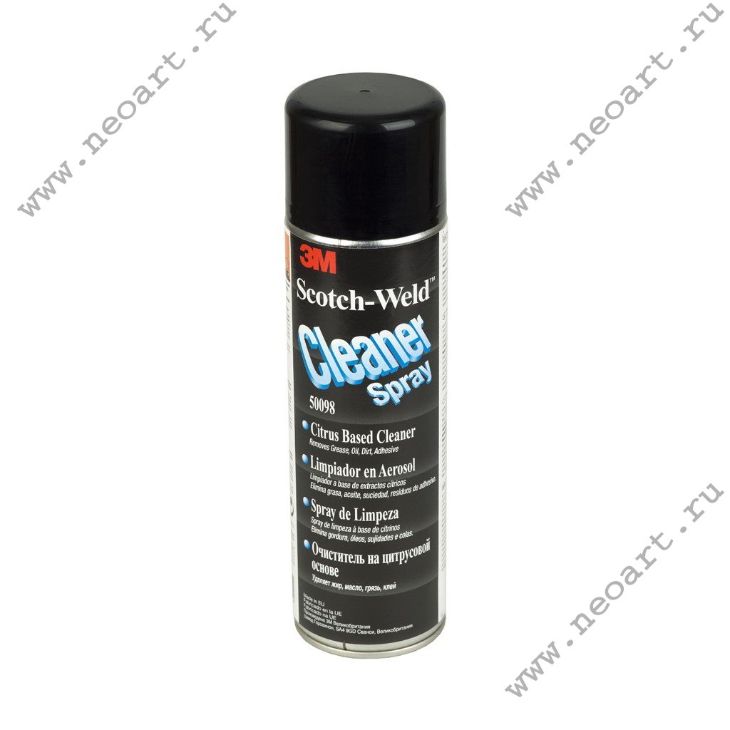

    Далее купил очиститель-обезжириватель 3M на цитрусовой основе. Очистил им всю поверхность от остатков старого скотча. Этиловым спиртом обезжирил (так написано в инструкции к скотчу), нагрел слегка расширитель строительным феном, наклеил скотч, прижал и ещё чуть погрел феном
    Арки тоже очистил от микро капелек битума и прочей фигни 3M очистителем. Перед наклейкой расширителей обезжирю и приклею
