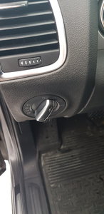

  14. Edvard_102ru
    Edvard_102ru Живу я здесь
    15 мар 2010
    1.281
    Башкортостан респ.
    Пешком
    В стандартном положении

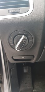

  15. Edvard_102ru
    15 мар 2010
    1.281
    Башкортостан респ.
    Пешком
    Вуаля! В доработанном
  16. Edvard_102ru
    15 мар 2010
    1.281
    Башкортостан респ.
    Пешком
    Фотоотчеты не делал, вспомнил, когда уже собрал всё. Добавлю комментариев, без фото сложно будет, конечно:
    Пропилить белую направляющую было недостаточно, так как после пропила, режим туманок не фиксировался. Так сказать, в режиме авто, выключатель болтался от включения задних туманок до режима авто без птф.
    Пришлось, кроме подпила салазок на черных направляющих, сделать углубления в канавках работы выключателя в режимах птф, напротив канавки режима авто.
    Теперь в режиме авто достаточно жестко фиксируются положения птф перед и птф перед+зад.
    Надеюсь понятно выразился:D

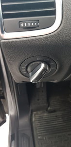

  17. Александр А
    Александр А Завсегдатай
    19 мар 2010
    805
    Audi Allroad TDI 3
    Предельно ясно , дабы не делать новые канавки я удалил чуть больше половины длины, а не полностью белой шняги . Получилось дополнительная ступень она не даёт болтаться, переходить в птф задних. Сделать можно всё демонтируя только крышку с белой шнягой) т. к. отрезать можно меньше. Всё хорошо, только у меня эффект получился на 50%, птф в режиме авто включается только при переключении в следующее положение и возврат в авто. Интересно, что индикатор передних птф загорается совместно с авто а сами птф только через доп. манипуляции, думаю это уже блок управления. Все работы проводились на а6 с6 аллроад дорестайл.
    Фото по положению рычага как у меня )
