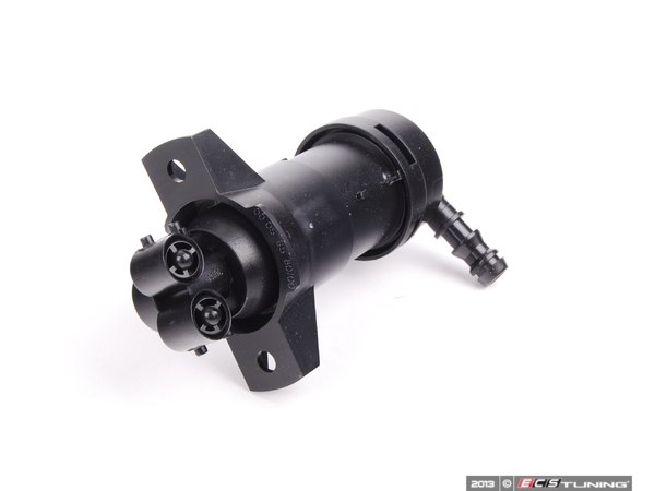

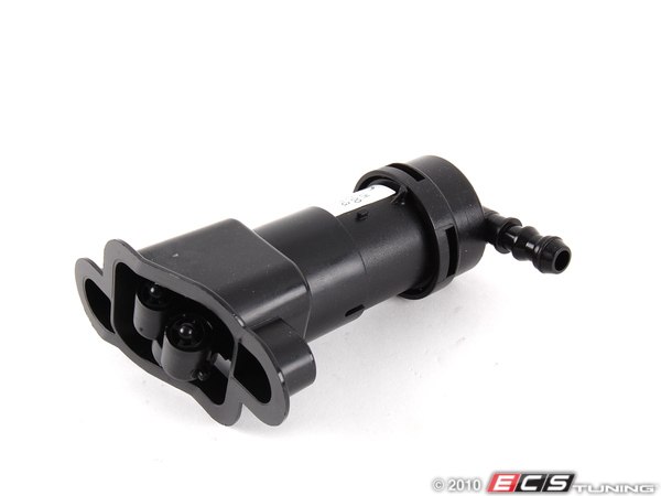

    #2715 REMUR, 22 апр 2015
    Как узнать эти форсунки омывателя фар от S-line бампера?
    8E0955102G
    в примечании
    PR-8X1+2K1,
    2K2,VJ6
    :shock:
    Подскажите на какой картинке для обычного бампера и для s-line ?

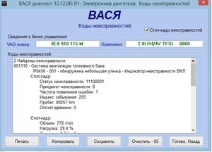

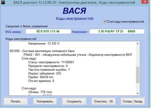

  20. AzamatAAA
    AzamatAAA Участник форума
    30 июл 2014
    287
    A4/B7 2.0TFSI 05г.
    У меня по двигателю висит ошибка по клапану вентиляции топливного бака.
    При заправке на АЗС, пистолет не отщёлкивает. Скажите может ли эта ошибка влиять на динамику разгона? Просто заметил что машина стала тупее... с холостых и во всем диапазоне...
