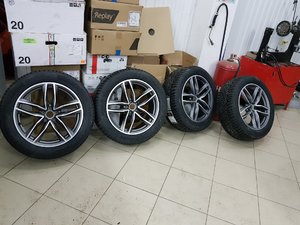

    Понял. Я же тут собрал колеса, про которые писал ранее здесь.
    http://www.audi-club.ru/index.php?t...bsuzhdenie-foto.450280/page-140#post-11847987
    На этих дисках указано 850кг.
    Шиномонтажники сказали - диски классные, качество сразу чувствуется, это не реплика какая-нибудь, боковина диска мощная.
    Хотя я то понимаю, что это реплика, пусть и немного получше качеством. Но всё же услышать это было приятно.

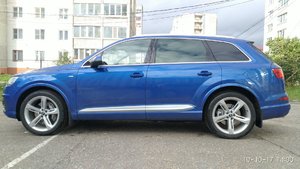

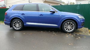

    Переобулся на зиму на 19"
    Было: Шины Continental ContiSportContact 5 SUV 285/40R21
    Стало: Шины Continental ContiVikingContact 6 SUV 255/55R19
    Автомобиль стал значительно комфортней и тише, для объективности сравнения установил на телефон шумомер и сравнил "до и после" по показаниям шумомера, на скорости 60км разница в 3 децибела, по идее это в 2 раза тише, но чисто на слух я бы не сказал что прям в 2 раза тише стало, но тем не менее разница весьма заметна. Шины всё равно слышно (раньше их было слышно сразу с 10км\ч, теперь после 35км\ч) и тональность изменилась, более низкочастотная.
    Но я ожидал более значительной разницы, поэтому весьма рад, что не стал брать компромиссный вариант 20", там вполне вероятно разницу можно и не заметить, как об этом уже многие писали.
    Внешний вид на мой вкус не пострадал, машина на 19" всё равно выглядит достойно и мне нравится
    В заключении фото "было и стало":
