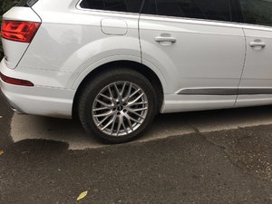

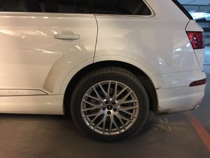

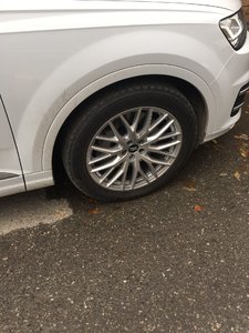

    image1.JPG image2.JPG image3.JPG вот. последний раз))))

  3. JayJay
    JayJay Живу я здесь

    Есть два цвета - черный и серый. У меня на 10 Y дисках (как на ваших фото выше) стояли черные. Их номера: 4M0601173C(под секретку) и 4M0601173B (под болт). Для темно серых колпачков номера 4M0601173A и 4M0601173 соответсвенно.

    да да у меня черные!!! спасибо
