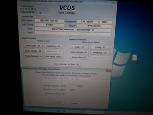

    Может у кого есть прошивка с Мкпп под мой эбуд с вариатора что на фото, вроде такая с мкпп должна быть-3B0907552AN у кого есть поделитесь или ссылку где взять...

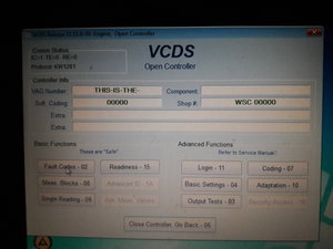

    сегодня пробовал эту 3B0907552AN через прогу и шнурок MPPS мою заводскую 3D0 907 552 AP успешно слили сохранили, эту 3B0907552AN залили загрузка дошла до конца всё ОК, но на ней не заводится! подключили vcds зашел в эбуд и вот что на фото, затем обратно сохраненную заводскую 3D0 907 552 AP залили завелась и всё вернулось как и было, как быть дальше? дайте кто пинка! застрял!

    Искать другой флешер.

  7. melkon
    melkon Суровый диагност
    21 сен 2005
    27.088
    Tuareg NF 3.0TDI на пневме.
    #3487 melkon, 25 ноя 2017
    AN лезет туда без вопросов . Блок в бут и шить .

    Только mpps туда её не может впихнуть. У меня с 7.1 он тоже не хочет работать.

    Правильно , такая же беда была.... мппс заливает но не заводится , залил обычным ккл и фришной прогой...

    Ну не знаю, шил я это многократно ,точно правда не помню как . По ОБД по моему даже . Ну а уж в boot mode зашьет без вопросов точно .
    Говорю с уверенностью потому что с МЕ7хх кроме MPPS вообще ничего не использую . Да и не надо им чего то более крутого .
  14. Yuzeff
    Yuzeff Живу я здесь
    3 янв 2012
    4.304
    Беларусь
    А6/С5 2.5 TDI 00г.
    Ну по обд, имено МЕ 7.1 мппс не пишет у меня. Галета берет, но долго, около 30мин. Поэтому проще, надежней и быстрей шить в буте. В принципе мппс у меня лежит в стронке, пользуюсь галетой.

    Именно для 7.1 есть хороший флешер с пересчетом кс , NefMoto Flasher пишет обычным синим ккл по обд минут 5....мппс писал , но не заводилась...
