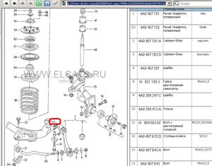

    да уж лижбы ездила, а не в гараже стояла.вчера в яму залез, поглядел на стабилизатор (20) и обнаружил зазор между шайбой (4) и сайлент блоком (2) (не со стороны гайки) Попробовал подтянуть гайку с помощью трубы, показалось, что как будто резьба кончилась, гайка не пошла.

    Симптомы когда тресет движек при трогнии, непонятный стук-треск, и колеса болтаются в перед назад, всему это виноваты сайлент-блоки, которые прикручиваются к кузову 3-мя болтами и держат подрамник, в них заварачивается болт, который крепит нижний рычаг!!!
    Картинку сайлента не нашел, показываю где он находится:

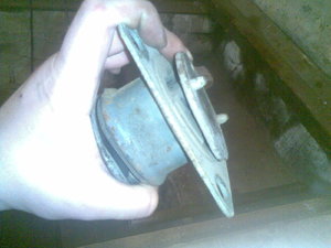

    Снял сайлент, помучался, надо было все колеса блокировать кирпичами!
    Не домкратил, так открутил подрамник. Проблема была обратно попасть болтами на свои места, круча подрамник. Один, все сделал за 2.5 часа.

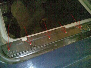

    Вчера сделал люк, поставил приводную шестеренку самодельную, открыл люк, и обрызгал все VD-40. Грязи конечно там не мало.
    Можно ли открутить шурупы и почистить там все?

    558 р шт. JP Grup вроде. Седня ведь тока узнал что они у меня есть на мешине:shock:
    И подушки двс у меня были вв экзисте заказаны, закз по им отменил!
    Кстати, когда подрамник открутил, заметил что хана правому переднему сайлент-блоку подрамника, разорван под корень, но не поменял, т.к. второй раз в день в магазин за 50 км, ехать небыло времени, и не охото. Кстати этот сайлент разбирается, или впресован?
