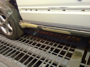

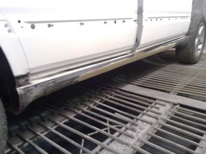

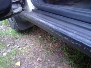

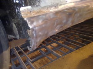

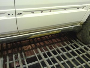

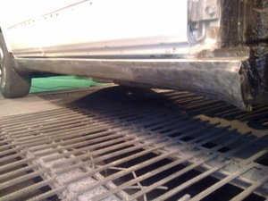

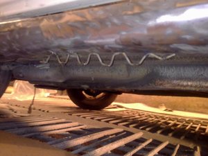

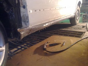

    вот фото порогов и авто )))) и не терроризируйте))))))) я стараюсь)))))
    предупреждая Ваш вопрос, скажу, это на пороги полуавтоматом прихвачена проволка, что бы поправить мятины. для тех кто не знает, в Наших машинах в порогах воск!!! вот и еще один секрет долголетия наших кузовов!

  6. aleks391
    aleks391 Участник форума
    31 май 2011
    415
    audi100/c4,2.8 91г
    именно так!!! проблема горе мотористов, то что они не знают для чего вообще это нужно. попробую объяснить. итак гидрокомпенсаторы, очень не любят минеральное масло, самый хороший вариант, это синтетика, только тогда наши двигателя ходят и ходят. теперь объясню почему необходимо их промывать, через очень маленькие отверстия они набирают необходимое кол-во моторного масла, и работают. а теперь просто образно представьте себе, что случится если Вы перебрали мотор, (чем его порадовали, и за что он скажет спасибо), мотор завели свежее масло, пошло по каналам, и тут в маленьких дырочках тромб!!! старого грязного масла!!!! вот поэтому и промывают их. сложностей нет никаких. если они у Вас не выскочили, то стоит задуматься о их состоянии! у меня на одном была сломана пружинка, и бесплатный совет на двигатель AAH ПОДХОДЯТ ОДИН В ОДИН ОТ 406 ДВИГАТЕЛЯ ВОЛГИ!!!! Это бюджетный вариант ))))
    по части обклейки, то я сфотографирую, и покажу как это будет выглядеть!!! если Вы обратите внимание на фото то увидите что я даже расклепал черную планку над дверью ))))) что бы нормально покрасить авто )))))
    будет шикарно!!! И Вы увидите это ))))

  11. procon-ten100
    procon-ten100 Участник форума
    25 июл 2011
    161
    Audi100c4AAR Lis
    Просто смотрю на твою работу,и радуюсь за тебя но как вспомню,что мне предстоит тоже самое в плане покраски волосы на голове шевелится начинают...
  12. procon-ten100
    25 июл 2011
    161
    Audi100c4AAR Lis
    Алекс391 а как ты снял вот эти пластиковые накладки на пороги? опиши сам процесс...у меня они приклеены ооочень добро!

    245-это 24,5см по ширине!!!! они не лезут, колеса выворачиваешь, скребут!!!
  14. aleks391
    31 май 2011
    415
    audi100/c4,2.8 91г
    они приклеены на скотч после того как оторвешь, клей их потом только на скотч фирмы 3м!!!! самый хороший!
  15. Photo&GSM
    Photo&GSM Завсегдатай
    28 мар 2010
    714
    OOOO 4AC4 2,3 МКПП
    Я так полагаю, что так просто их не "оторвешь" :)... Их наверное надо греть на небольшой температуре строительным феном и аккуратно тянуть. И так постепенно они снимутся...
    Алексей, приятно смотреть как ты работаешь. Удачи и терпения, очень интересная тема, спасибо.

  19. aleks391
    31 май 2011
    415
    audi100/c4,2.8 91г
    да именно так отрываются только потихоньку не поломай пластик!!! я очень аккуратно снимал ))) и все получилось)))
