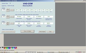

    Вот мои показания на тот момент-оба датчика стоят новые
    [​IMG][/IMG]
    Это че?мне еще надо пойти 2 датчика купить?:)
  9. elektro
    elektro Bad e-mail
    19 ноя 2012
    89
    A6/45 2.6 96г.
    никто не просит его выкидывать.
    Это вариант купить новый аналог за меленькие деньги чтобы проверить работает родной или нет.
    У меня стоял родной потом я его выкинул потому что врал вроде правильно казал думал .
    Ну вот поменял на 250 рублевый у меня щас показания одинаковые с впуском.
    И машина начала наконец тянуть и не жрать!
    иИ перелив может казать ложный может лямбда дохнет и не правильно мерит .

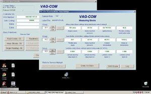

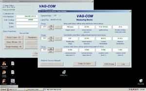

    что вы скажите по этим параметрам ???
      77,7 КБ
      68
      78,3 КБ
      77
      58,8 КБ
      65

    А есть какие-то проблемы? Угол опережения не совсем нравиться 6-12 градусов, большой разброс.
  19. FBR932
    FBR932 Участник форума
    11 июн 2012
    225
    100 2.6 ABC 94г.
    да наверно в том и есть проблема, тяга прыгает , заводится то с пол оборота , то другой раз поворачиваю ключ она схватывает и сразу же глохнет, или с первого раза вообще не схватывает, со второго как нечего не бывало, бензин тоже а каждый день ведёт себя по разному. По правилам угол должен совсем не меняться или немного прыгать? и по какой это причине может быть?
