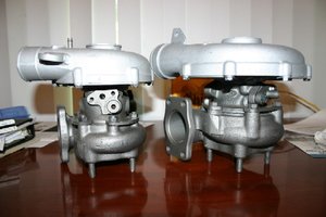

    Бигги а это 27 или 29 турба? Все таки 630 сил...

    27я на спорткваттре - сток. а что на фотке - я не вижу.
    вот это какие турбины?

    не понял...
    на рисунке просто 2 турбины приварено и всё... не ясно куда и как они дуть будут.

    Ну Саня.. Видно же, что дуют они не друг в друга(последовательно), а из одного коллектора рядом(параллельно).

    Это разные турбины или неодинаковые. :rzunimagu ИМХО
    А реально, что за турбины и чьи?

    Вот один коллектор, один вестгейт, две турбины. Именно так я и хочу, но только турбы разные и скорее всего последовательно.

    ты не понял. разговор о холодной части, а не о горячей..:hi:

    слева ккк 24\7200 (рс2), справа гибрид ккк 27\29
