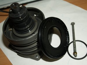

    Ну что, ребята!
    Кажись нашел я причину нехватки топлива на низких оборотах.
    Предыстория такая - ехал, заглох, завелся, тяга пропала. Короче что-то сломалось в один момент.
    Мерил внутрикорпусное давление ТНВД - результат на ХХ 6,5, на максимуме 24.
    Машина жутко тупит на низах, на холодную вообще не едет.
    Отправил насос на ремонт в БОШ сервис - диагноз низкая цикловая подача на малых оборотах. Стоимость ремонта зашкаливает - 70 тыс. руб. Короче новый насос.
    Сказали что без замены корпуса распределителя и соответственно плунжерной пары 99% насос тест не пройдет, даже при замене корпуса и шиберного насоса.
    Сделал вывод, что неисправен распределитель, так как заводилась машина нормально на горячую и после 2000 оборотов тянула нормально.
    Уже не помню где, попалась информация, что есть такая мембрана, которая может выйти из строя.
    Снаружи мембрана выглядит достаточно надежно.
    Реально изготовлена из пружинной стали толщиной порядка 2,5-3мм.
    Однако есть в ней слабое место - это пластмаска по которой происходит уплотнение внутренней полости распределителя.

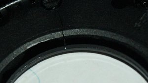

    В общем при разборе диагноз - мембрана неисправна, трещина пластикового уплотнителя, в результате прорыв внутрикорпусного давления в обратку и нехватка топлива на низах.
    Как снять мембрану?

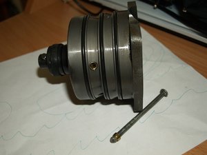

    Для начала извлечь распределитель из насоса не выронив плунжера (их нельзя путать местами).
    В одном из фильтров нарезать резьбу стандартным метчиком М5, вкрутить болт М5 и обратным молотком выбить сеточный фильтр.
    Разжать кольцевую пружину удерживающую мембрану и снять.
    Любым подходящим шестигранником через отверстие извлеченного сеточного фильтра изнутри надавить на мембрану и снять с распределителя.
    Установка проста - новые резинки и мембрана.
    Номер комплекта мембраны для насоса 0470506016 - 1467045032.
    Кстати, в остальном почти все детали насоса в отличном состоянии.
    Стружки внутри нет, все фильтры чистые, корпус ТНВД без сильных задиров, на поршне опережения небольшое пятно 5х5 мм (задиры). Поршень можно заменить, хотя по опережению насос прошел тест нормально.

    Мембрана из двух частей - снаружи сталь, внутри пластмасса.

    Мембрана - это та хрень которая в виде шайбы, закрывает корпус распределителя.

    Да именно про эту мембрану
    Как написано на одном из американских сайтов (я выкладывал ссылку)мембрана VP44 при отсуствии давления на входе в мин 5пси и под давлением внутрикорпусным до 24бара прогибается на 2мм вместо 0.1мм расчётных и пластик ТРЕСКАЕТСЯ!

    Фильтр сеточный новый не найти, поставлю старый - он целый и чистый.
    Кстати в корпусе ТНВД еще два подобных фильтра есть, можно так-же вытащить для проверки. Но думаю, если явных опилок нет, не стоит.
    Мембрану еще даже не заказал, только сегодня вечером узнал, что старой капец.
    Упор есть, т.е. мембрана поджимается по внутреннему диаметру к резинке плотно.

    Площадь мембраны порядка 50см.кв.
    При давлении 24 бар на нее давит около 1200кг.
    Ни один пластик такого давления не выдержит!

    Удивляюсь, что только одна трещинка! А не крошки пластиковые внутри..
