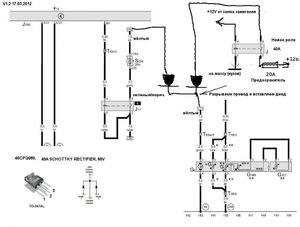

    И я бы хотел схему вкл. нассоса, наверное лутше здесь выложить.

    А схема с подключением на плюс от ключа и 28 предохранитель как заставит насос работать? постоянно или при работающему моторе?

    Только вот у меня вопрос:если переделать подключения как здесь http://www.audi-club.ru/forum/showpost.php?p=6506579&postcount=1648,то используя схему quattrosensа:hippie: можно не ставить дополнительный подкачивающий насос:shock:.Просветите пожалуйста!!!В голове честно говоря такая каша...Последний месяц читаю форум вдоль и поперёк,уже всё перепуталось...:confused:

    Да можно так и сделать. бюджетней, но нужно доработать электро схему

    Всё просто, по минимому делаем как по ссылке, с новой схемой включения, чтобы ВСЕГДА включался, а насчёт дополнительного насоса это зависит от ТНВД некоторым это помогает некоторым нет! Надо пробывать!

    ВОТ ещё вопрос: а схеме написано ставим диод,а какого номинала,маркировки(как правильно?)...:shock:

    В схеме есть описание : этот 40CPQ060 или любой другой диод сдвоенный шотки на 40A

    Дима, а по такой схеме как?
