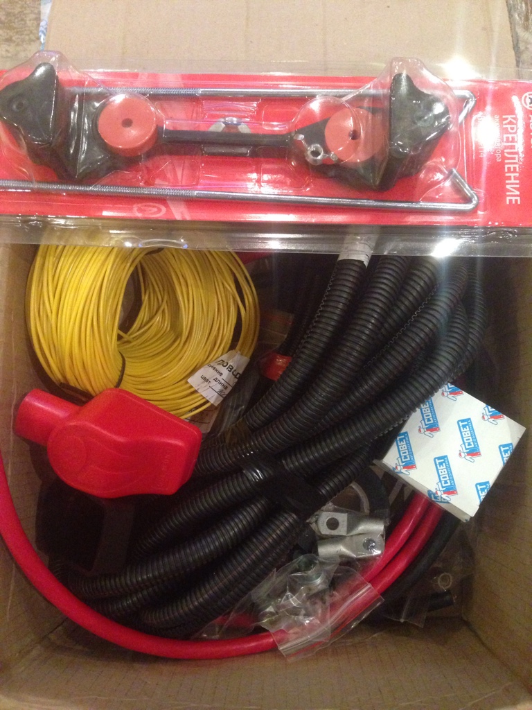

    Пришли ЗПЧ!! Целая коробка хохаряшек:) нужных, прямо глаз радует:

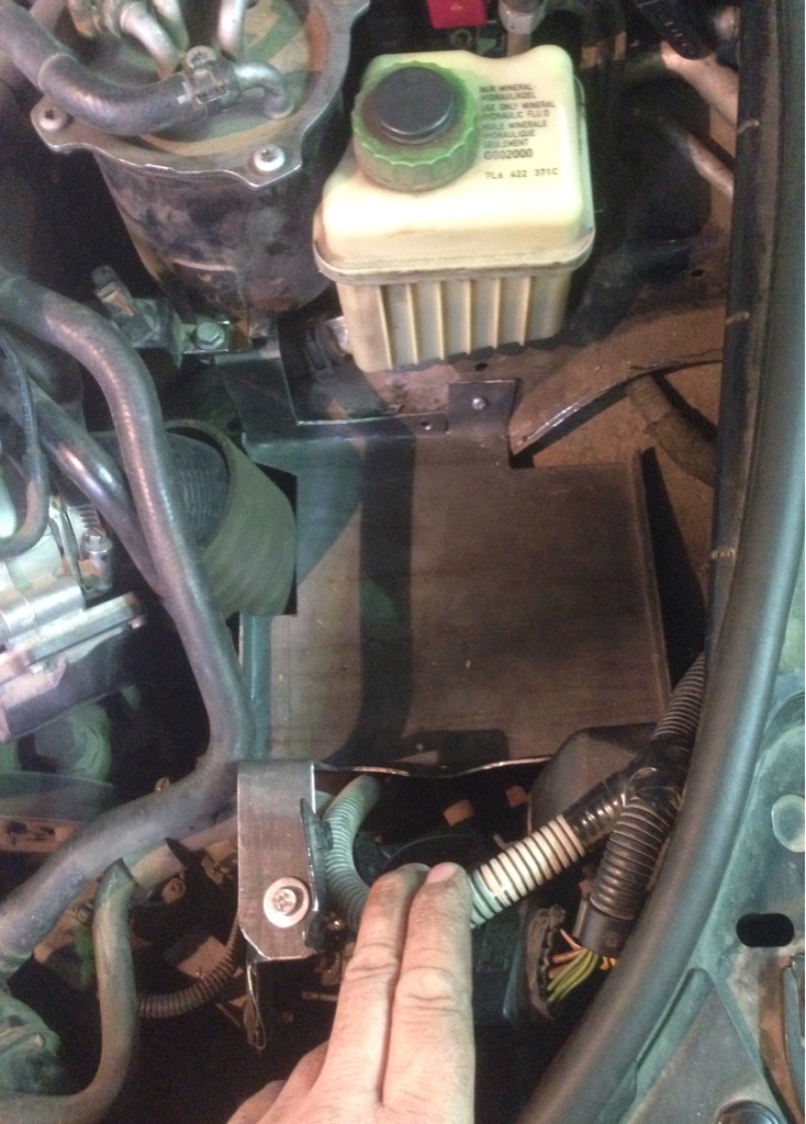

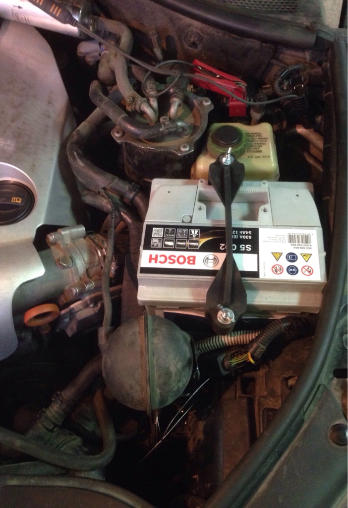

    Вот тихим храпом делаю - установил на место платформу для Аккума., вечером покрасил. Видно на фото как сделал крепление к араке и сделал манжету на воздуховод.
    Для полного счастья одновременно поменяю кабель "подкапотная клемма - генератор". Новый родной VAG 7L6 971 228 T провод уже пришёл, перед установкой обрежу у него клемму к стартеру и тщательно заизолирую это место.

    Смотрю, самое ближнее крепление по-другому организовал. Пока не пойму, куда вкрутился, но главное чтобы надежно:) Да и АКБ где-то на пол-см пониже стоит, чем у меня.
    Стартовать еще не пробовал с нового? Видео не забудь снять до и после!

    Привет Андрей!!
    Это стойка для фильтра, у неё есть площадка. Пришлось правда в ней отверстие под болт просверлить. Когда покрасил всё выглядит как оригинальная деталь. А потом к ней прикрутил вакуумный шарик :) .
    Площадку по Макс вниз опускал, чтобы крепление Аккума влезло :) по высоте.
    Проводку на стартер ещё не делал. Попробовал сегодня только обжать клемму на провод к стартеру. Получилось хорошо, надёжно.
    Нашёл место для УРА-200- это между новым аккумом и минусовой подкапотной клеммой. Там даже болт с гайкой есть для установки планки под реле.

    Теперь понял! Там вроде еще немного покатая плоскость.
    Здорово, если сможешь более подробные чертежи здесь выложить - отдельным клубням пригодится! Более того, уже есть два варианта исполнения:)
    Контактор обязательно сфоткай как установишь - быть может, и я в будущем когда перепрокину пару проводов.

    Высота стойки как у тебя, только я эту стойку по другому загнул !
    Конечно, фото сделаю. Сегодня контактор туда примерял - супер место, как специально его там и оставили. И ставить удобно и добраться до него.
