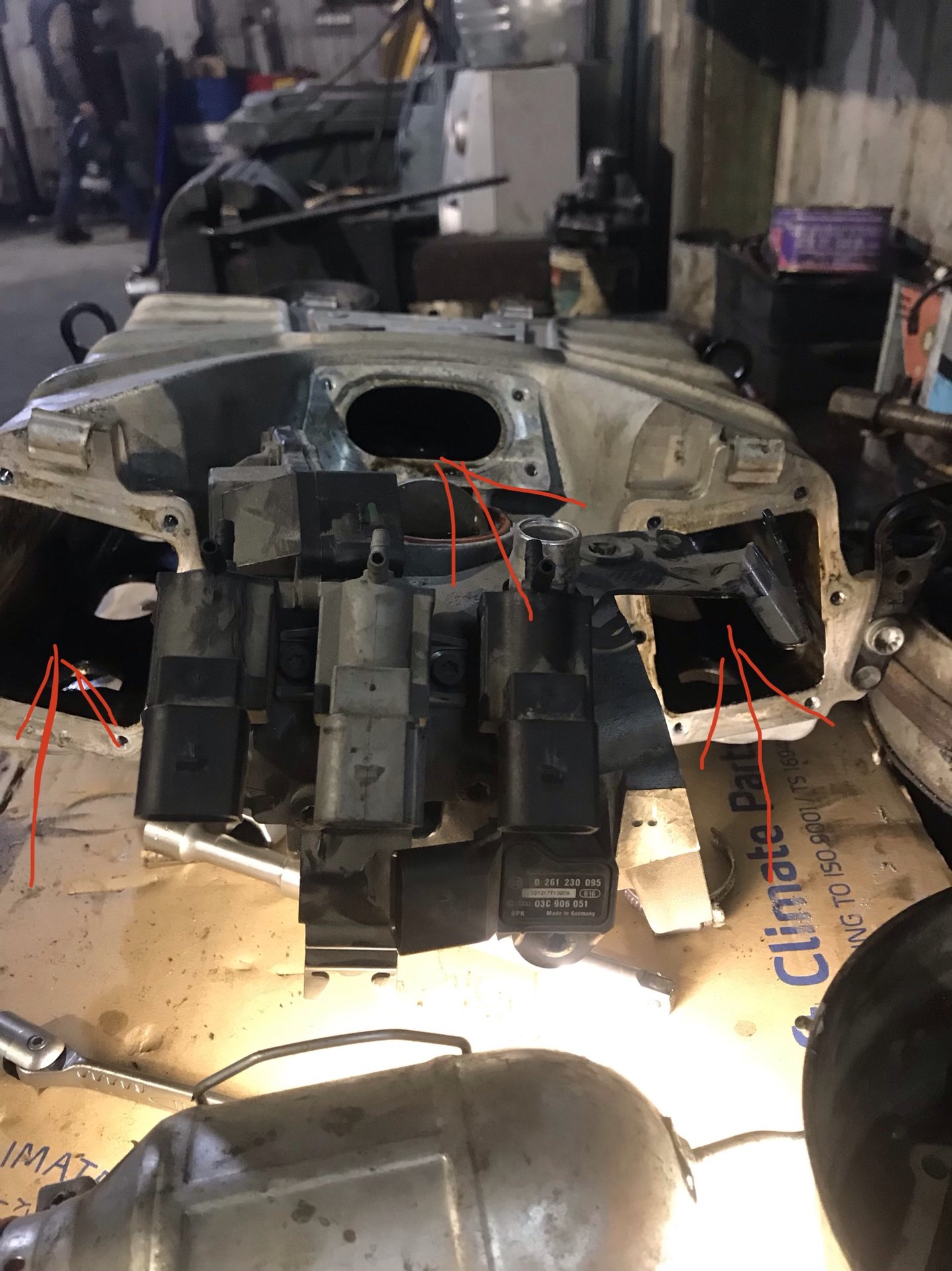

    Если не может антифриз попасть через прокладку и намочить теплообменники,то получается либо сам компрессор треснут,либо теплообменники

    6593A99A-0292-48C6-A4DA-3DEF45D5D620.jpeg Там ведь не должно быть антифриза?!
  4. Некий
    Некий Новичок
    25 сен 2017
    19
    Если прокладка пробита может там быть антифриз?! Или искать проблему в самом компрессоре и теплообменниках?!
  5. Некий
    Некий Новичок
    25 сен 2017
    19
    Теплообменники вроде опресовали (кустарно правда).

    Наверное заменой теплообменников ,а еще есть слабенькая помпа по течи уплотнения и зачем сделанная из пластика труба внутреннего круга в развале , да и сам весма не дешевый блок вентиляции ...тоже обогреваемый этим самым антифризом ))

    Ну
    теплообменник бы антифриз в масло гнал или наоборот...

    Обычно антифриз гнал бы в развал ,в масло -каналы неудобные .Пример взять в качестве не надежной конструкции (которую тем не менее продолжают использовать и в ноых моторах ,я бы сказал скоро все будет из пластика клепаться))) ,а не возможной из причин "парения" , тут только теплообменники .
