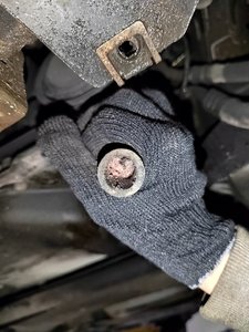

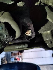

    Позавчера поменяли термостат (протекал) и помпу печки с клапанами (по помпе была ошибка) залили воду, чтобы доехать до ближайшего специализированного сервиса чтобы промыть систему охлаждения, взял промывку, воду дистялерованую и антифриза 15 литров.
    Сервис не взялся за работу))
    Почти все сервисы города обзвонил
    Нашёл один
    Взялись за работу, сняли патрубки у масляного радиатора, а там печальная ситуация (прилагаю фото патрубака идущего на теплообменник и сам вход)
