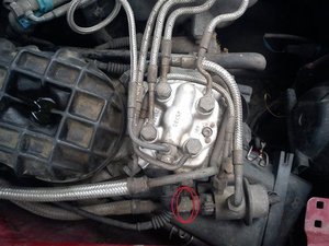

    Это точно не обратка. На фото: открутил патрубок в кружочке который. и слив в бутылку сделал. Давление т.е. 0, но звук жужжащего как пчела бензонасоса не поменялся. В шланг дул. Дуется, но с трудом. Бенз булькает в баке.
    На очереди сетка. Потом срезание топливного аккумулятора.
    Какие еще советы будут комрады?
