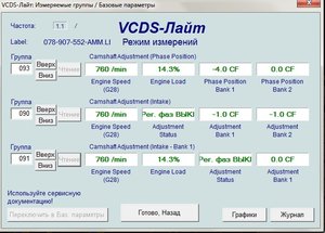

    подскажитете всё в норме или нет и что значит рег. фаз выкл. ?

  2. Alex_z
    Alex_z Старожил
    13 июн 2008
    17.801
    Корея Северная
    A6 C6 3.0TDI 2008
    нормально
    в идеале конечно лучше бы,чтобы в третьем окне тоже поближе к "0" было, но все-равно все вполне в допуске
    на хослотом ходу так и должно быть "выкл."

  4. гарик123
    гарик123 Участник форума
    26 ноя 2015
    253
    С5 2002г. 2.4 BDV
    я так понимаю что цепи не растянуты гнц тоже в норме? а как же грм? проверить визуально он не потресканый отслоений нет. интересуюсь так как с момента покупки проехал 7т. старый хозин говорил что 20т. назад менял грм но не факт что это так
  5. alexson.75
    alexson.75 Старожил
    16 дек 2010
    14.368
    A6/C5 03г.2.4Q Avant,АКПП
    Если нет подтверждений проведённых замен, то лучше привинтивно заменить.

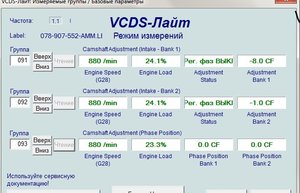

  7. Ruslan05
    Ruslan05 Участник форума
    26 янв 2005
    331
    Audi A6 С5 2.7 b/t
    Появился вопрос еще у меня, вот у меня по Вагу нагрузка на холостых оборотах 23 %, а у товарища гарик123 всего 14%, я понимаю что двигатели разные, но все же и там и там V6!
  8. гарик123
    26 ноя 2015
    253
    С5 2002г. 2.4 BDV
    смущает -8
    зделал скрин на холодную поскажите это критично -8

  10. 71229786
    71229786 Партнеры АК
    10 май 2006
    5.747
    Audi Q5 II 2.0 TFSI quattro 2021
    все замеры делаются на полностью прогретом моторе!
  11. Jerico
    Jerico Живу я здесь
    15 авг 2011
    1.147
    A6 C5, 99гв, ARJ
    если правильно помню, то допустимый предел +- 8 или +-6, в любом случае, терпимо!
