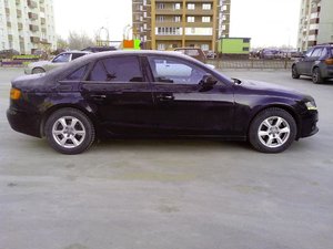

  12. wilder
    wilder Живу я здесь
    10 апр 2007
    2.527
    Audi А4 2,0TDI 08г
    колесья поставил. 215/60-16. вроде ниче не трет.
  13. Андрик78
    Андрик78 Старожил
    22 июн 2012
    20.372
    Q5
    Так и не должно было:wink:
