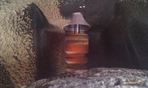

    Вот и у меня на B8 с недавних пор началось постукивание с правой стороны...через неделю поеду на первое ТО...будем клеить или менять...

    Только скажи что их клей не помогает, через несколько дней опять застучит!!!

    Такая же проблема, загремела корма в мороз. Уже к новым амортам стал приценяться, потом заметил, что выскочили отбойники. В теплом боксе поставил на место, а приклеить не сообразил. Грохот пропал начисто, ночь простояла на морозе, утром снова забрякало - съехали. Поеду завтра клеить. :mad:

    может быть это ключевое слово. аммортизаторы нагрелись и вот результат. ну как поролоновая деталь может греметь при переезде маломальских неровностей.

    Хз как, но гремит и еще как! Она на морозе далеко не поролоновая, скорее костяная. Тут уже столько народу подтверждает их вину, думаешь сговорились, чтобы потроллить немного? :)
