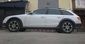

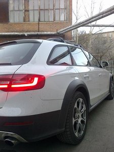

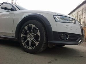

    лето 255/45r18 , зима 235/50r18 , на зиме на пол сантиметра повыше, но ничего не трет, и запас приличный

    а нет фотки машины на такой резине 235/50? думаю на лето купить

    Спасибо! Но у 235/50 внешний диаметр от рекомендованного (245/45 на родных дисках у меня) будет больше на 14 мм (по шинному калькулятору). А вот у 255/45 внешний диаметр больше всего на 9 мм. В остальном первая уже на сантиметр, а вторая шире. Аксиома, что лучше зимой будет резина, только лишь по причине, что уже на 10 мм, ИМХО вопрос дискуссионный. Мне кажется, что приоритетное значение будет иметь марка и модель. Сам вопрос возник из-за того, чтобы расширить возможность выбора именно конкретной модели, т.к. выбор 245/45 невелик.

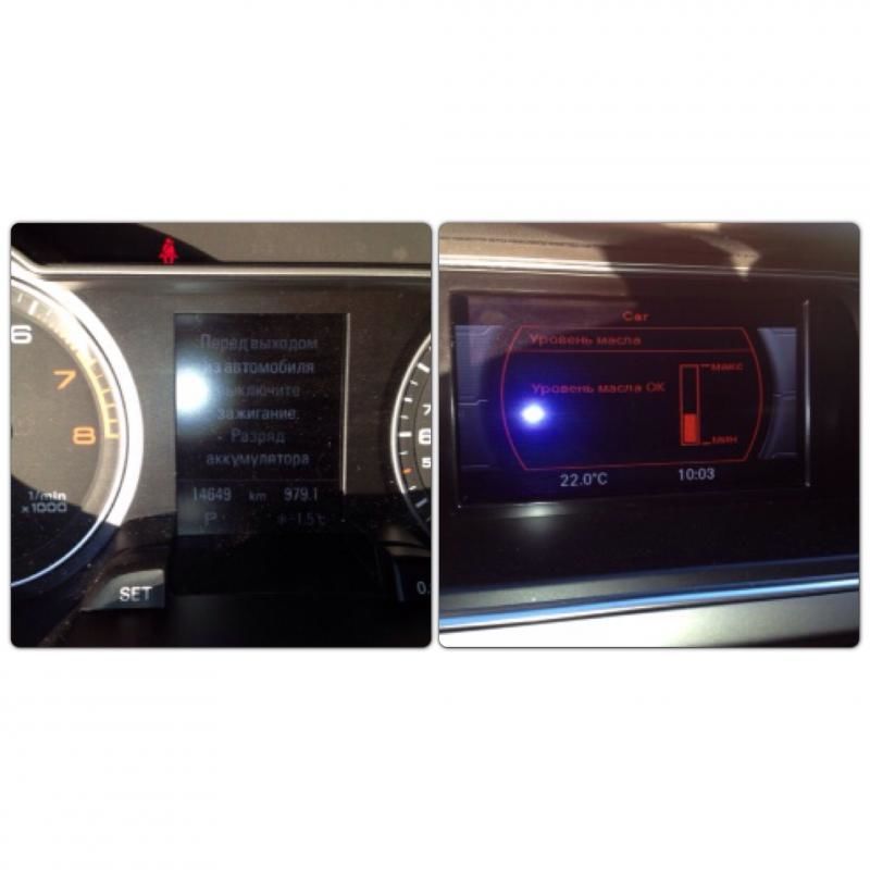

    Всем привет! Сегодня прошел первое ТО (15000 км). Перед заездом в ремзону сделал снимок пробега и уровня масла. Так вот - при пробеге почти 15 тыщ масло у меня больше литра не сожралось. С момента покупки ничего не доливал. Сделал вывод, что проблема масложора действительно решена. К слову, столбик с уровнем масла у меня опустился примерно на четверть, когда попробовал максималку выжать. Получилось по спидометру 210 км/ч, дальше не стал жать педальку - побоялся шума в районе зеркал)))
    P.S. Чуть позже фотку кину

    По фотке у Вас съелось больше половины масла, значит, особо радоваться нечему. Да и масложор проявляется позже, после первого ТО. Я на своей после 23000км по гарантии поменял поршневую из-за масложора, сейчас откатал уже больше 110 000км, масло между ТО съедается не больше трети! Вот теперь я могу смело сказать, что замена поршневой - решило у меня проблему масложора.

    вин траки 235/50r18

    14 мм это правильно - внешний диаметр ... изменение клиренса у 235 на 7 мм, а у 255 на 4мм
    фотки кинул, наблюдайте
    прошлой зимой ставил 225/60r17 при рекомендации 225/55r17 .. вот там хуже дела были, хотя ничего нигде не терло

    у меня к ТО1 ушла половина шкалы , после ТО1 15к км и до ТО2 30к км не ушло ни одного деления ..
    сейчас после ТО2 пройдено почти 2к км , шкала полная
