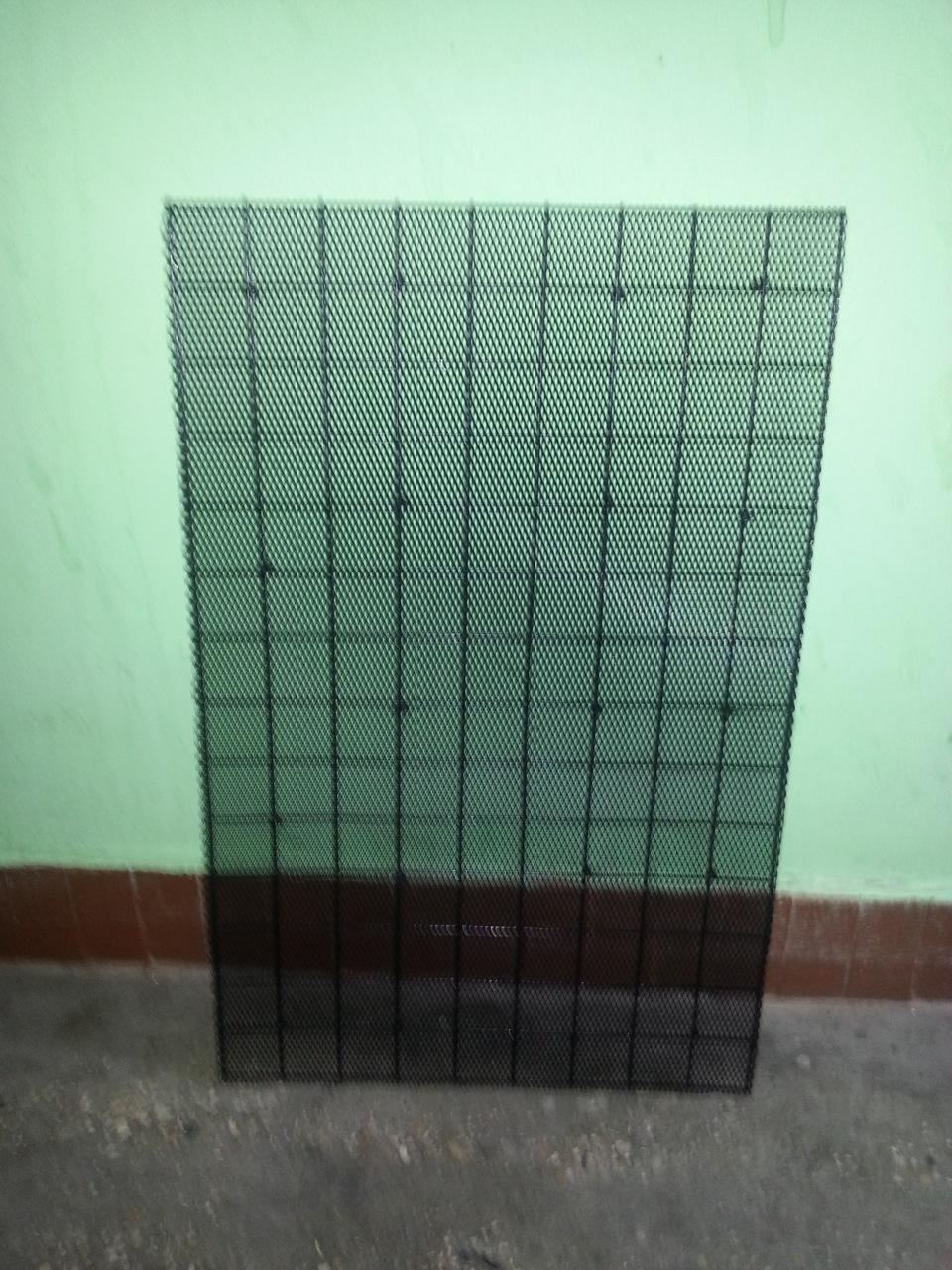

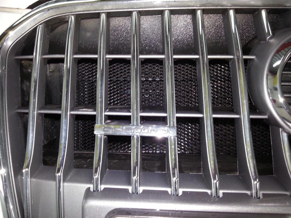

    Защита радиатора
    Всем привет и с прошедшими!
    Наколхозил защиту радиатора)

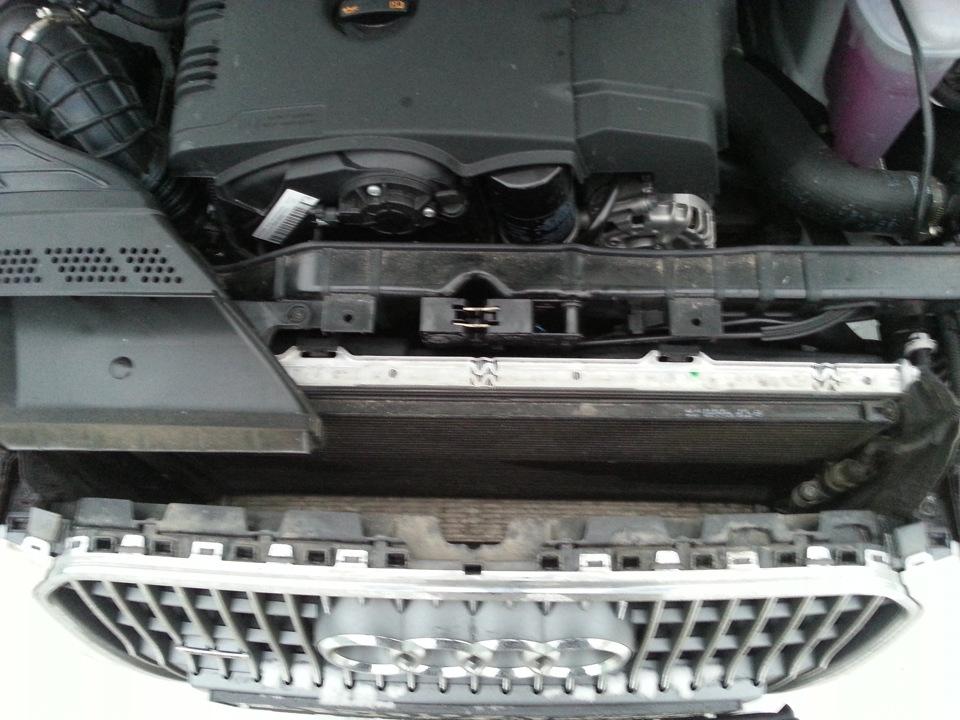

    Занесло меня как-то к официалам в г. Тверь, мне там посоветовали установить защитную сетку радиатора озвучив цену в 7000, т.к. надо бампер снимать. Я сказал, что подумаю и сам добравшись до дома начал мониторить инет по этому вопросу. Вариантов много, а самый интересный я увидел у драйвера Nicolay. Его идея мне очень понравилась и я решил воплотить ее в жизнь. Сперва осмотрел подкапотное пространство, чтобы понять есть ли вообще возможность. Сняв пыльник, который сверху закрывает доступ к радиаторам, к радости обнаружил, что расстояние от радиаторов до решетки вполне позволяет установить защиту.

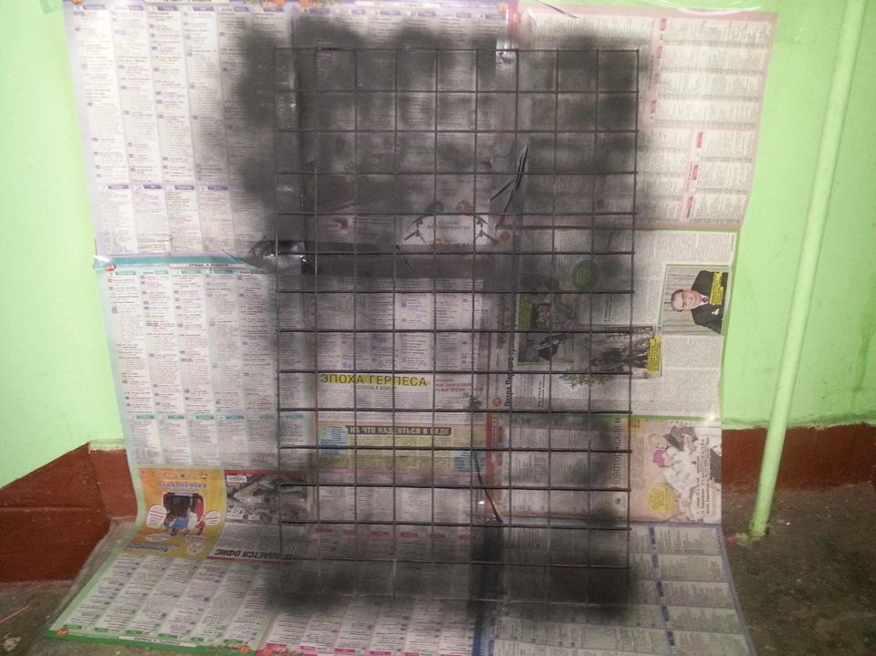

    Рулеткой измерил расстояние по вертикали и горизонтали. Получилось примерно 52х72см. Поехал в южный порт за алюминиевой сеткой. Купил с самой мелкой ячейкой размерами 55х110см черного цвета за 500р. На даче отрезал кусок заборной оцинкованной решетки с квадратной ячейкой 5см. Размер 50х70см. Решетку решил покрасить в черный цвет, чтобы была менее заметна, да и оцинковка ржавеет со временем, а покраска даст дополнительную защиту от ржавчины.
    В магазине Русь купил баллончик грунтовки за 128р. и краски за 135р. и сразу купил уплотнитель двери от ВАЗ 2110 за 291р. Мне он понравился больше чем от четверки, который использовал Nicolay. Артикул уплотнителя в Руси 3853.
    Приехав домой сперва покрасил решетку. 2 слоя грунтовки с перерывами в 30мин. и 2 слоя краски с перерывами в 2 часа.

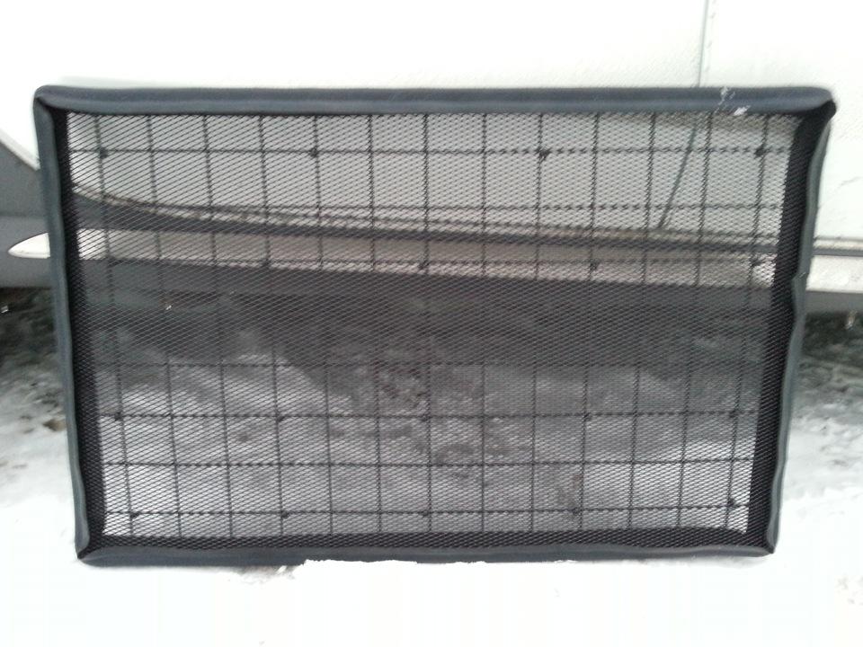

    На следующий день отрезал сетку по размерам решетки. Режется обычными ножницами для бумаги легко. С помощью пластиковых стяжек прикрепил сетку к решетке.
    Потом пошел примерять на авто. Все входит и выходит (с) ))
    Осталось надеть уплотнитель и конструкция готова. Уплотнитель садился на решетку тяжеловато. Но с молотком нам ничего не страшно)) Постукивая налезла до конца и сидит крепко)
    Надевать уплотнитель лучше начав с середины, а не с края. Уплотнитель легко обходит углы, обрезать по каждой стороне не требуется. Длины уплотнителя хватило с запасом где-то в пол метра.

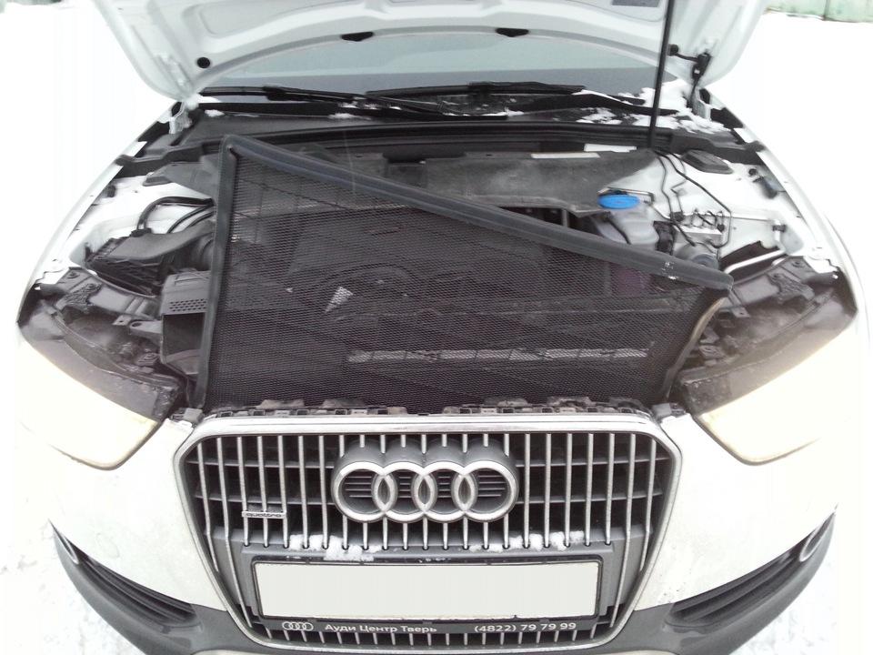

    Дело осталось за малым — установить)
    Защиту закрепил в одном месте стяжкой, чтобы плотнее сидела к решетке радиатора и не болталась.
    Защита отлично вписалась. Размеры решетки с уплотнителем оказались идеальными.
    Защита легко устанавливается и вынимается.
    На мой взгляд очень все удачно получилось. Защита способна защитить от камней, мух и пуха и не особо помещает системе охлаждения.
