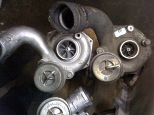

  4. MAX S4
    MAX S4 TurboMaxService
    5 ноя 2009
    4.675
    S4 2.7tt 750hp
    во для сравнения, что у меня стояло, и что стоит сейчас:
    на фото всё видно, что сами стенки входного флянца толще, чем на к04!
  5. Zlak99
    Zlak99 Завсегдатай
    20 окт 2007
    865
    A6/C5 2.7T 00г.
    да с этим вроде никто и не спорил. вопрос про внешний диаметр был. так его чет предметно никто не померил)
