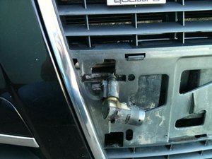

  18. Аpriori
    Аpriori Участник форума
    25 окт 2010
    444
    Q7 4M 3.0TFSI 333hp 2016г, а также RS6 C8 4.0TFSI 600hp 2021г
    #418 Аpriori, 6 сен 2012
    все очень просто, снимаем площадку с номером, далее маленькой отверточкой подцепляем уши кронштейна датчика и вытаскиваем наружу сначала с одной потом с другой стороны. пластиковый кронштейн-кольцо надо снять, отщелкнув защелки той же часовой отверточкой, иначе датчик не вылезет полностью. вытаскиваем датчик и отсоединяем разъем. собираем в обратном порядке, стоит отметить, для того чтобы защелкнуть обратно кронштейн на уже вставленный датчик, надо просунуть отвертку и подпереть датчик сзади....
    p.s. когда поменял, подумал, снимать бампер идиотизм....
