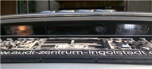

    раз уж тут затрагивалась тема подсветки номерного знака.. у меня вопрос..
    у меня проблема с левой лампочкой..
    видимо был плохой контакт и "усики" которые прижимают плафон к внутренним контактам грелись.. из-за чего слегка подплавились контакты внутри "выемки" для установки плафончика подсветки номерного знака
    сам плафон как я понял можно купить.. без проблем... а как быть с внутренней частью?! визуально там тоже как то должно разбираться на составные части..:shock:
    открутил лишь защитный металлический кожух.. с обратной стороны.. дальше разобрать не смог.. подскажите кто имел дело с данным девайсом... :shock:

    поставь белые светодиоды - они не греются и ток маленький потребляют

    Главное про обманки не забыть. На 4f освещение нз тоже опрашивается компом.

    и лампочку под обшивку вместо обманок , я поставил ещё один плафон в багажник
