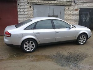

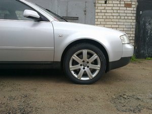

    Вот хочу отписаться. После долгих анализов и размышлений, решил взять все таки (рескнуть как то так) ориг. R-17. Теперь впечатление:
    По ощущениям машина стала более управляема, в повороты входит лучше. Не знаю почему, но машина стала мягче ехать, может быть причина замены резины на другую. Стояло до этого спереди Furio 205х55х16 сзади Michelin, сечас взял нульцевые Nexen 225х50х17 четыре колеса. Короче совсем другая машина, я доволен

    Первый минусок R17 всплыл все таки Полицейских (спящих) стало намного чувствительней чувствовать. Здесь недавно ехал, солнце в глаза не заметил спящего, так долбонуло машину что подумал п.....дискам, резине или еще чему нибудь.... но вроде все цело. Думаю не зря все таки оригинал взял.
