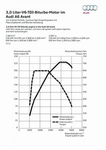

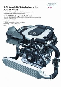

    надо брать новый bi-turbo дизель. вот это зверь. 313 сил 650 крутящего

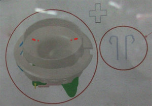

    Всем привет! Для отключения штатной защиты от неправильной заправки дизельных ДВС нужно два штифта с оригинальным номером 4G0 201 398. На прилагаемом изображении помечены штатные посадочный места д/шпилек. Заведомо предусмотрено два отверстия с круглым сечением, одно отверстие с прямоугольным сечением и выштамповка под второе отверстие с прямоугольным сечением. Берем тонкую шлицевую отвертку и легким ударом по рукоятке проделываем прямоугольное отверстие в выштамповке. Длинный конец шпильки нужно вставлять в отверстие с круглым сечением. Сначала вставляем шпильку в верхнюю часть горловины, затем пальцем поправляем клапан и открываем его снизу. Вставляем шпильку в нижнее отверстие. Защита отключена. Для установки шпилек рекомендую использовать узкогубцы. :smile104:

    уточню, правильно ли я понимаю что горловину снимать не нужно ? а то смутила фраза "затем пальцем поправляем клапан и открываем его снизу"

    Снимать не надо. На месте разберетесь :hi:

    в европе доступен с ноября. для А6 и А7
